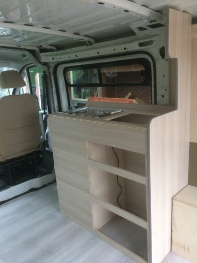

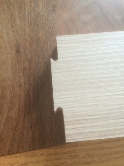

Na een hoop denk en tekenwerk ben ik op het punt aangekomen dat het interieur voor mijn zelfbouw camper in elkaar gezet kan worden en in de camper geplaatst kan worden.

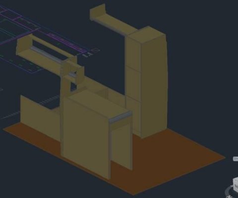

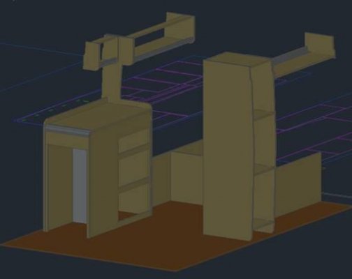

Ik heb eerst het geheel 3D uitgetekend voordat het echte werk kon beginnen.

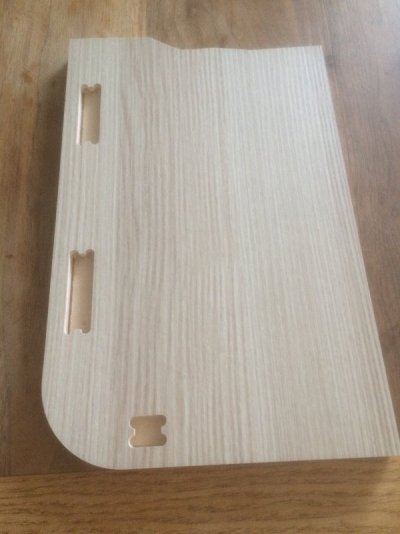

Na het uittekenen heb ik bij een bedrijf in Groningen het plaatmateriaal laten maken waaruit het interieur gemaakt moest worden.
We hebben gekozen voor een hpl met essen design.
Ik heb er voor gekozen om het geheel in elkaar te zetten met een soort puzzel stukjes.
Op deze manier zijn alle onderdelen makkelijk uit te lijnen en stevig in elkaar te lijmen.
Na eerst een dry fit te hebben gedaan om te kijken of het allemaal wel past.

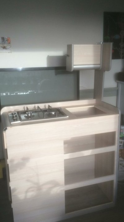

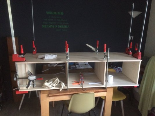

Toen alles bleek te passen hebben we eerst de keuken in elkaar gelijmd.

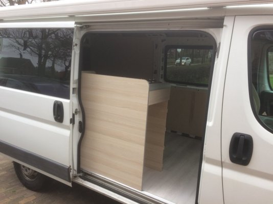

Vanmiddag was het zo ver en kon de keuken in de bus geplaatst worden.
Gelukkig past het allemaal goed en sluit de keuken mooi aan op de zijwand.

Na de keuken zijn we nu de kast aan het lijmen.

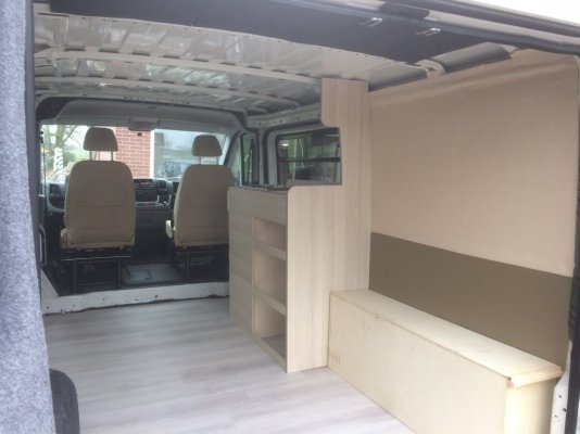

Mooi werk, ziet er perfect uit!
Maar .... Je zou allereerst de wanden van de bus moeten isoleren tegen warmte en kou. Nu kom je er veel minder goed bij, en er ontstaan koudebruggen bij onderbrekingen van de isolatie. Ik heb de isolatie gekocht bij Jasicamp, is me heel goed bevallen!

Klopt idd, achter het kunstleer zit 18mm armaflex. En op de delen die nog niet geïsoleerd zijn komt nog 6mm armaflex.
Ik moet echter eerst nog kabels trekken waardoor ik nog toegang moet hebben tot gaten in de steilen en ik wil de rest van het interieur passen.
Dan schroef ik alles weer los en isoleer ik de steilen.
Wel wat dubbel werk, echter kan ik daardoor wel zorgen dat materiaal overgangen onder en achter de meubels komen.
Gr john

Dat gepuzzel maakt het ook weer leuk.
Er komt een slaapdak op, zodat we met ons 3en in de bus kunnen slapen.
Het dak zou 1 van de laatste dingen moeten zijn.
Ook komt er een gordelbok in met een bankje voor 2 extra zitplaatsen.

Bankje op strips, zodat je het er uit kan halen? Dan kan je er ook nog grote spullen in vervoeren. Hoog dak ga je veel plezier aan hebben. Uit ervaring weet ik dat je na een week anders niet meer recht op kan lopen.
