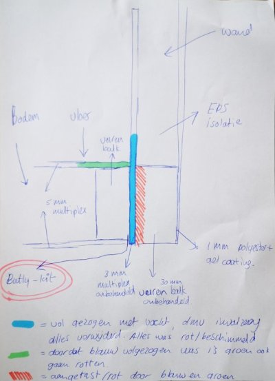

Ik heb een tekeningentje in de bijlage gedaan van de opbouw van de camper. De pas stukken die ik ga lijmen zijn op sommige stukken goed passend, maar helaas omdat je overal moeilijk bij komt is niet alles netjes gezaagd of gefreesd. Ik ben dus opzoek naar een lijm/epoxy plamuur die lijmt en vult tegelijk en niet bruist.
Heb goeie ervaring met wood max alleen werkt deze minder goed als het Passtuk strak past en er dus bijna geen lijm dikte is. Ik zou in de nieuwe pas stukken lijnen kunnen frezen om zo lijm dikte te creëeren maar dit vind ik ook zonde. Liefste zou ik iets hebben van epoxy plamuur die ook lijmt.
Maar de wanden zijn vanaf fabriek af met butly kit tegen de wand geplakt en afgeschroefd, zie bijlage (dubbel rood omcrikelt) Omdat dit precies de plek is waar vocht naar boven is getrokken denk ik dat ook daarvoor iets anders dan butly lijm gebruikt kan/moet worden.

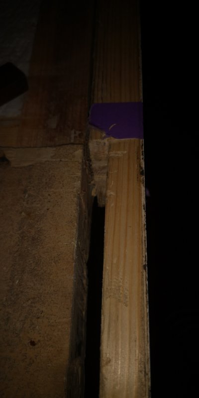

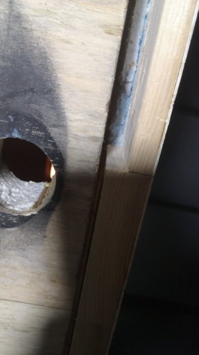

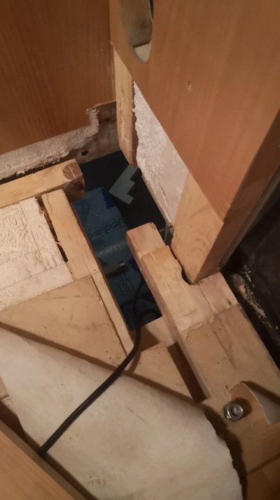

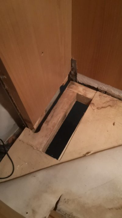

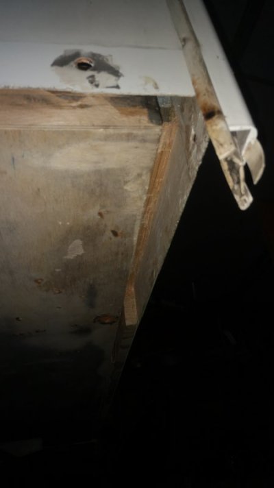

Het is een beetje moeilijk uitleggen allemaal heb wat foto's toegevoegd hoop dat het duidelijk is anders hoor ik het graag en zwl ik proberen extra uitleg te geven. IMG-20240513-WA0011.jpeg

Je foto's zijn niet heel duidelijk, maar begrijp ik dat dit de achterhoeken van je camper zijn? En dat je de draagconstructie zo denkt op te knappen?

Alle 4 de hoeken voor en achter, maar niet van de draagconstructie, enkel van de wand. De draag balken, waar de wand tegen aan geschroefd word, zijn intact.
Mocht je een ander idee hebben hoor ik het graag, is een beetje uit de hand gelopen project maar ik kan niet meer terug. Ben handige jongen maar dit is ook een beetje boven mijn pet, vandaar het topic.

Als je een nieuw stuk in een bestaande wand lijmt moet de verbinding van nieuw naar bestaand gewoon stijf en sterk zijn. En daar zou ik het liefst een weinig bruisende PU lijm gebruiken. PU lijm geeft een sterke verbinding, kan goed tegen water en lijmt verschillende materialen waar dat nodig is. Ik vind Zwaluw PU-constructiontix een fijn product, ik heb deze ook gebruikt bij een reparatie in mijn camper. Ik had houtrot in een onderhoek waar de wanden oorspronkelijk stijf verbonden waren. Ik heb dit recent gedaan dus ik kan je niet vertellen hoe het er jaren later voor staat. Wel schandalig dat je zulke problemen bij een vrij jonge camper hebt...
