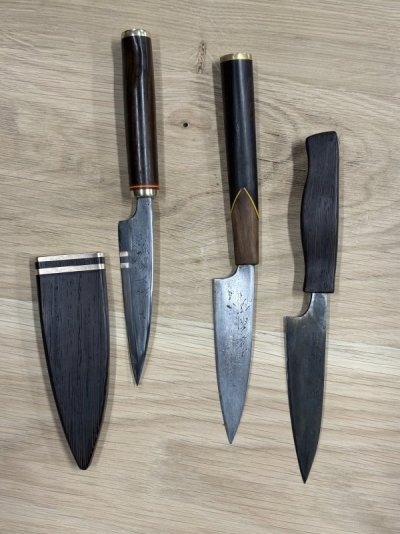

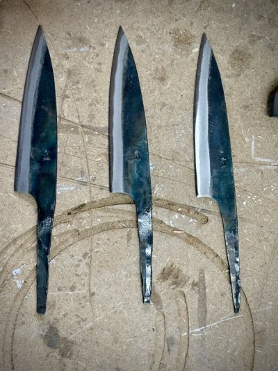

Dit jaar een paar vrienden verrast met half fabrikaat japanse messen van nog geen 20 euro de stuk.
(Kagemitsu Amefuri, Petty, 110 mm, Sanmai, Aogami #1, )
Het echte cadeau was dat ze zelf de mes heften mochten maken in mijn werkplaats.
Ze zijn helemaal los gegaan en konden twee weken nergens anders over praten. :)
Ze zijn verslaafd en willen dit vaker gaan doen.
Dus mocht je nog een leuk kado zoeken voor iemand dan is dit zeker een goede tip.
Dit is het resultaat. (Geen van mijn vrienden hebben dit eerder gedaan of zijn echt handig)
van links naar rechts:
1) dessert ironwood met brons en gekleurd plastic accenten. (Wenge en brons holster)
2) dessert ironwood met peren hout
3) wenge
