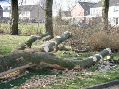

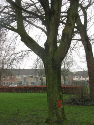

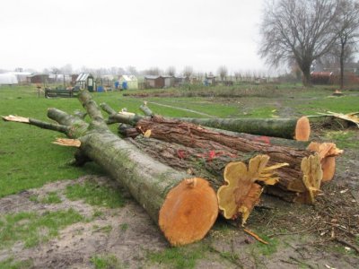

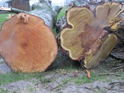

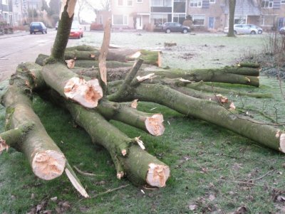

Maand terug met onze "De Haan" uit Elburg alle 40 bomen die in de wijk stonden een soortnaam gegeven. Onderweg kwam we vier prachtige rechte eiken tegen. Gelukkig zijn die door protest van de buurt behouden gebleven. Dus word het behelpen met Robina's en Acer's. Uiteindelijk 9 bomen voor het project gereserveerd.

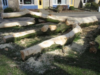

Als eerste een Acer uitgezocht die een prachtig zitelement kon worden. Hierop mag door de jeugd helaas niet gespeeld worden. Dat was de een van de voorwaardes (geen speeltoestellen) voor financiële ondersteuning vanuit de gemeente.

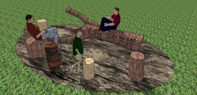

Heb in Sketchup een 3D plaatje voor de presentatie gemaakt naar de gemeente. In de toekomst een prachtige hang / zit plek voor de jeugd en de bewoners.

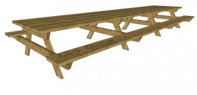

Verder hebben we in samenwerking met Binthout en hun Wood-mizer het plan om zes meter Picknick banken te gaan maken. Hiervoor hebben we twee Robinia's en zes Acer uitgezocht. Maximale zaag capaciteit in de lengte is is zes meter en dus het idee geopperd om picknick banken van die lengte te gaan maken. Even nog niet nadenken over gewichten van vijf centimeter dikke balken die ik wil laten zagen van die stammen.

Max zaag lengte van 6 meter ?? is het niet beter om dan banken te maken van 5,5 meter. Een beetje overlengte zou mooi zijn!

Wat een mooi initiatief Jeroen. Ik sluit me een beetje bij Willem aan: betrek de jeugd er bij. Vooral je eerste plaatje is verdraaid leuk. Het tweede is in mijn ogen erg traditioneel en je kunt je afvragen of dat gebruikt gaat worden (ik zie eerder mensen zitten op een 6 meter lange "gewone" bank). Wellicht met de jeugd een alternatief bedenken al dan niet via een ontwerpwedstrijd?

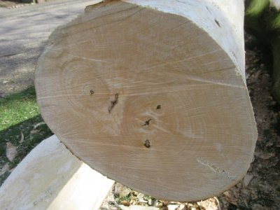

Contact met de jeugd is goed en die gaan we er zeker bij betrekken. Van de week bij de acer de jaarringen laten tellen. Kwamen op 37 dus zaten niet ver mis voor een boompje dat in 1970 gepland is. Ook mijn jaar dat ik hier wortel trok als kleine kleuter. Ben net als de bomen groot geworden.

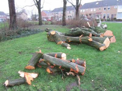

Vandaag zijn de laatste bomen van mijn project gezaagd. Nog niet gezien omdat het donker was. Dus morgen eerst eens kijken wat de kwaliteit van het hout is.
De emoties in de buurt zijn erg groot omdat er bomen uit hun hart worden gehaald. Je bent 83 en dan zie je een gezonde boom waar je veertig jaar tegen aan hebt gekeken om gaan. Ik kan je vertellen dan vloeien er echte tranen.

Zaagplan is heel basic. Vier banken van zes meter verdeeld over drie locaties. Als bij het zagen blijkt dat we zes meter niet halen dan gaan we minimaliseren tot wat wel mogelijk is. De esdoorn voor zittingen en blad. En de robinia's zoveel mogelijk voor de onderstellen. De tapse vorm in de boom zoveel mogelijk in de planken houden. En alles met slotbouten aan elkaar maken. Geen fancy verbindingen maar simpel zodat iedereen er wat mee kan. Mallen om de gaten op de juiste plek te boren. Voorbeelden dat het gewoon niet mis kan gaan. EN ach als het mis gaat heeft iemand een herinnering aan dat verkeerde gaatje.
Hier is ook alles de shredder in gegaan. Prachtig hout waar je nog best wel wat mee kan. Heb een maand terug in twijfel gestaan om hier nog wat stammen te koop aan te bieden. Maar dat was mij een berg hout te veel om te organiseren in het tijdskader wat ik kreeg. Gelukkig is er nog een tweede partij die wat hout heeft overgenomen. Dus niet alles is bio massa geworden gelukkig.

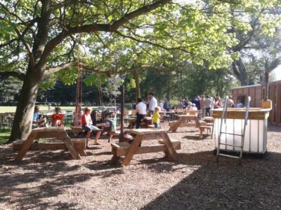

In het Vroesenpark in Rotterdam staan hele leuke tweepersoons-picknicktafels die je kunt combineren tot grotere tafels door ze tegen elkaar te zetten. Het leuke is dat je met z'n tweeën aan een tafel kunt zitten zonder dat je een hele tafel bezet en de tafels dus efficiënt worden gebruikt. Niet iedereen vindt het prettig om bij anderen aan tafel te gaan zitten.
Nu kan ik me voorstellen dat het voor jullie buurtproject juist de bedoeling is om gezellig bij elkaar te zitten, maar ik dacht ik opper het idee even.
Het plaatje is niet heel duidelijk maar geeft wel een idee:

Elk idee is waardevol en bruikbaar. Heb ook wel gelopen met het idee van kleinere meubels. Voordeel van lomp en onbenullig is dat het niet verplaatsbaar is en vandalisme bestendiger. Zoals ik eerder schreef is het uitgangspunt zes meter banken. Maar als er tijdens het maken bruikbare en waardevolle ideeën opdoemen dan gaan we met de stroom mee.

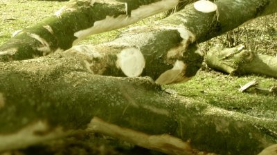

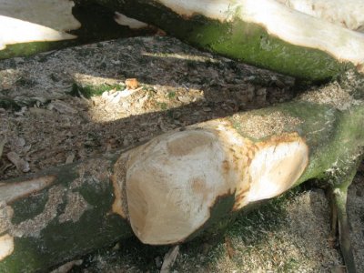

Afgelopen twee dagen zijn we bezig geweest met schillen. Vanmorgen even met de knetterbijl er vorm aan proberen te geven.
Bekijk bijlage 44670
Het valt me mee dat tweepersoons picknickbanken die je even makkelijk verzet er nog steeds staan, zeker in grotere steden.

Je loopt een kans dat ze er een heel eind mee aan de haal gaan.
Stel je voor, een groep jonge kerels met wat drank op en baldadig.
Die lopen zo met tweepersoons picknickbank een eind weg en jij mag zorgen dat hij weer terugkomt.
dbartling
11 feb 2016
Bij mijn weten gaan ze 's nachts achter slot en grendel. Ze staan bij een soort paviljoen met horeca.
