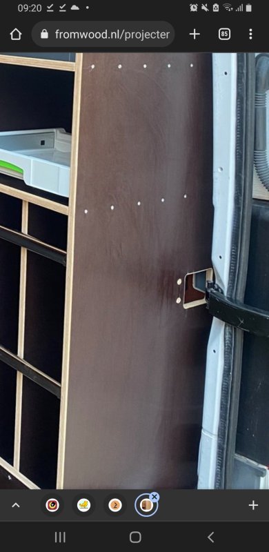

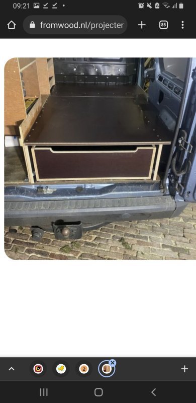

Bijgevoegd nog even een paar foto's mbt wat ik ongeveer in gedachten heb. Welke materialen zijn hier op de foto's gebruikt?

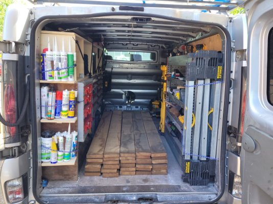

Ik heb dezelfde bus en afmeting😅
Ik heb alles in de buiten randen gezet zodat ik meer vloer/hoogte ruimte over hield.
Smalste punt is nu 92cm breed.
En de volle lengte.
Hier een oudere foto.
Heb nu ook een stelling rechts staan.
Zal vanmiddag effe een huidige foto maken.

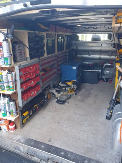

Had nog effe een huidige foto geschoten.
Kasten van marktplaats 😅
En wat hout voor extra vakjes.
Ik heb het niet heel spannend gemaakt.
Snelbinders doen wonderen voor mij.
