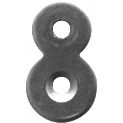

Werken jullie ook met buro achtjes? Om tafelbladen krimpvrij te monteren?
Waar komen jullie die dan?
De plekken die ik nu heb gevonden verkopen ze per heeeeeel veel.. of 4 en dan erg druk..
Ik hoop dat jullie ergens goede ervaring bij hebben

Wellicht een stomme vraag, Maar hoe werkt zoiets?

Ik ben ook wel benieuwd.... 1 kant verzonken gat, andere kant misschien ook, maar dan van de andere kant... Hoe gebruik je dit, en waarom?

Zie hier de uitleg, ik heb gekozen voor deze methode omdat ik in een tafelblad maar heel weinig ruimte heb voor bladwervels of iets dergelijks.
Deze passen in een krappe ruimte.
Ze kunnen dus een beetje roteren als het hout werkt. En je zou de schroeven moeten gebruiken die ook nog iets ruimte hebben in de gaten.
Ik zie verschillende boodschappen over dit type bladbevestigingen.. ik ga ze een kans bieden...
filmpje is trouwens niet heel erg correct.. ik hoop dat de 8tjes wel beweging toelaten.. maar hun ontwerp, het blad zo strak tegen de poten.. dat vertrouw ik nog minder..
Inderdaad Nico het blad ging erg krap tussen de poten, als het maar het geringste gaat werken trekt het m.i. die pocket hole schroeven los.

Pel, hoe vind jij verder de 8tjes? Geloof je erin.. of denk je dat er niet goed zal functioneren??
Ik heb altijd met klosjes gewerkt die je tegen het blad schroeft en op de zijkant in een groef vallen, dan kan het blad alle kanten op werken. Met die achtjes moet je een dunne schroef gebruiken zodat het blad kan werken, voor een dun tafelblad ± 25 mm dik zal het wel werken met die achtjes, maar met zo'n groot dik eikenblad heb ik er toch een hard hoofd in?

Ik heb laatst een paar bladen gemonteerd met bladklemmen. Geeft voldoende mogelijkheden tot werken van het hout.
Onder andere per stuk te koop bij Baptist.

volgen mij werken die achtjes als volgt.
je monteert ze onder 45 graden op het kader tussen de poten (allemaal de zelfde kant op.)
dan leg je het blad er op
en maakt het vast door schroeven in de het andere gat van de achtjes te draaien.
als het blad uitzet of krimp veranderd de hoek die de achtjes met het kader maken.
als de gaten 3 cm uit elkaar zitten heb je ongeveer 1 cm per achtje speling
zonder dat je ruimte bij de schroefgaatjes nodig hebt.
