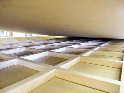

Je zou een "torsion box" kunnen overwegen. Je kan dan met dun (bv 8mm) werken om de dikte te beperken mocht je dit willen. (weet het niet natuurlijk je schrijft alleen over de lengte en breedte) Het torsion box heeft een honingraad grid-werk en is ontzettend sterk. Google eens op torsion box en doe wat ideeen op.
