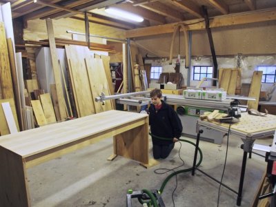

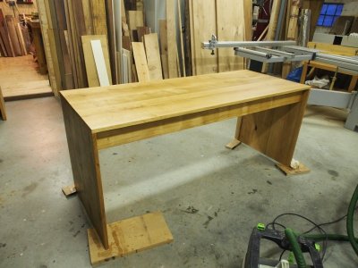

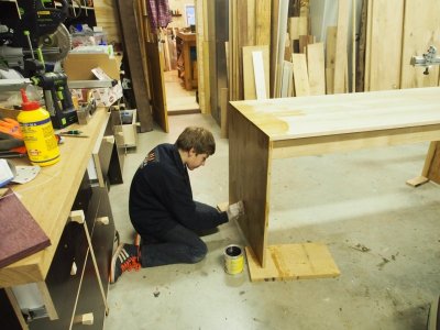

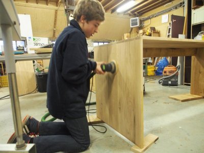

Samen met de zoon van een goede vriendin een bureau voor hem gemaakt. Hij is een echte sporter, maar beleefde toch wel plezier aan het zelf maken. We hebben in Akkrum uit een grote stapel eiken planken een paar geschikte gezocht, gevlakt en geschaafd. Daarna in mijn eigen werkplaats tot panelen verlijmd, met lamelle's voor het uitlijnen. Met dominos de zijkanten gemonteerd, geschuurd, de gaatjes gestopt en vandaag nog een keer geschuurd en dan..... (voor mij altijd het leukste moment) olie er op, hardwax olie in ons geval.
Hij is er erg blij mee, morgen gaat het naar zijn slaapkamer!

Mooi zo'n ruime werkplaats, Jaap! Dan kun je zulke leuke klussen doen, mooi om zo samen te werken met een jongeling aan een klus, motiveert hen vast wanneer ze zelf meewerken aan de klus!

Ja dat is ruim voldoende Silvano, van het duims hout bleef na het schaven 21 mm over. Het zijn 28 cm brede delen, 2 moesten we in lang doorzagen, die waren te krom op op die dikte te vlakken. Er komt nog een klein zijvleugeltje aan op wieltjes, eerst even kijken hoe dit staat!

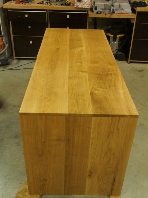

nog een foto van boven, het hout tekent echt prachtig!

Klopt helemaal Fons, die opgeruimde werkplaats is echt super!! Nog genoeg kleine dingen te doen, maar gelukkig wordt er weer wat gemaakt! Ook een mooie plek voor een kerstborrel :D!!

Lijkt mij heel fijn om zo'n jeugdig iemand dit soort ervaringen te laten opdoen en dan nog met een resultaat dat er wezen mag.
En wat een ruimte in die werkplaats. Zou wel willen ruilen.

Jemig...ik moest zelf 2 x kijken ..... Da's een nette werkplaats geworden...hhahaa
Mooi project, goed om te zien dat je weer wat bezig bent !!

Leuk project Jaap, ik denk wel dat je het houtvirus hebt doorgegeven. Genoeg plek voor huiswerk paperassen en een gamecomputer.
Eiken blijft een fijne houtsoort om mee te werken. Hoop trouwens dat de constructie stijf genoeg is en blijft.
Ik denk dat hij niet alleen blij is maar ook trots kan zijn op zijn bureau van ruige plank naar een strak meubelstuk in een weekend.
Hij zal z'n ogen hebben uitgekeken daar bij Haijo.

Bericht van trotse moeder en leer moment voor een ieder: enthousiasme van de jeugd voor houtbewerking is er - wellicht latent- altijd! Maar : kleine stappen/klussen per keer en de voortgang erin houden. De relatie tussen een boom en uiteindelijk een prachtig afgewerkt en bruikbaar bureau, met alle stappen die er tussen zitten, is soms lastig te leggen of duurt te lang.... Minecraft gaat veel sneller...
En dan nog een tip: moeite met op orde houden van werkplaats? Laat er eens ander kritisch door heen gaan en koester het als die ander bereid is mee te helpen orde aan te brengen (lees: wegdoen wat je in one lifetime nooit meer kunt realiseren...) ook Jaap heeft dat overleefd en zie... er wordt weer gewerkt!
