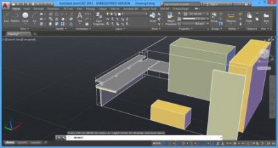

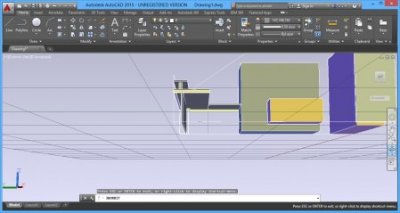

Beste klussers,
Ik ben al een tijdje bezig met het 'ontwerpen' van een bureau. Op de onderstaande afbeeldingen kan je zien hoe ik het ongeveer wil hebben.
Ik zou dus graag advies krijgen over hoe ik dit bureau ga bouwen. Het eerste is wat voor soort hout ik moet gebruiken. Op internet wordt vaak MDF aangeraden; het is makkelijk te bewerken en niet duur. Is dit de beste keuze? Of zitten er bepaalde nadelen aan MDF? Het bureaublad moet hol gaan worden en dus bestaan uit twee platen. Hierdoor kan ik van alles zoals snoeren in het blad verwerken.
Het bureaublad wordt 324cm lang en 80cm breed. Hoe zit dit qua gewicht en ophanging? Kunnen de 44x44 mm balken dit gewicht dragen. Daarnaast komt er nog van alles op het bureau te staan waardoor het gewicht verder toeneemt.
Mijn vragen in het kort:
- Wat voor soort hout moet ik gebruiken?
- Houden de balken het gewicht van het bureaublad?
Mochten jullie nog andere suggesties of ideeën hebben, dan hoor ik dat zeer graag!

MDF is prima voor een bureau.
Let wel op dat je de kantjes breekt, die zijn uiteindelijk het meest kwetsbaar.
Als je het blad hol maakt, zou je hier van die zware hoekdragers in kunnen verwerken. Dan schroef je die eerst tegen de muur, dan een frame van 44 x 22 vuren latten eromheen maken, en dan het boven en onderblad van 10mm MDF er op/onder.
Grts, Raymond

Een losse plaat MDF zakt erg snel door. Dat is niet zo als je er een soort van sandwich constructie mee maakt. Zoek eens met google op 'torsion box'. Zo'n raamwerk met aan beide zijden een (niet noodzakelijk dikke) plaat MDF maakt de constructie heel stijf en sterk. Het past bovendien mooi bij jouw streven om een hol bureaublad te maken.

Mij lijken 44x44 kepers niet voldoende om dit alles stevig te maken zonder een "pilaar" tussendoor.
Gaat echt wel merkbaar doorbuigen. Tenzij je de constructie binnenin super stijf maakt.
Of misschien kun je (in een gedeelte van het blad) zo'n speciale constructie maken die ze ook in bruggenbouw gebruiken, weetjewel?!

Bedankt voor je (vriendelijke:)) reactie. Ik krijg van meerdere mensen te horen dat de kantjes kwetsbaar zijn. Mijn idee is dan ook om deze met bv. een stalen lat af te werken.
Wat bedoel je precies met zware hoekdragers? Bedoel je dit? 41_schoor_220.jpg
Zoals jij het beschrijft is het redelijk makkelijk te doen. Alleen twijfel ik wel of het dan wel stevig genoeg is. Er moet namelijk wel van alles op het bureau staan en het moet ook tegen een stootje kunnen.
Zo'n torsion box is eigenlijk een holle plank die je verstevigd door middel van schotjes? Ik neem aan dat dit ook gewoon kan in een redelijk dunne plank, zeg maar 3-4 cm?

Hoe hoger hoe stijver, maar inderdaad, het is vooral de sandwich die de sterkte geeft. 2x 8mm MDF met verticale schotten van 2,4 cm hoog is sterker dan 2 platen van 20mm MDF op elkaar gelijmd.
Dan eigenlijk de moeilijkste vraag, is dit stevig genoeg voor in mijn situatie? :) Ik snap dat je dat niet precies weet maar heb je enig idee toevallig?

Of totaal 4cm dik een lengte van 3 meter kan overspannen durf ik niet te zeggen. Eventueel maak je eerst een proefopstelling met twee lange stroken MDF gelijmd op een langsrib. Voor de rib zou ik dan een vuren lat of een strook underlayment kiezen.
Als de totale overspanning te groot is kan je overwegen in het midden een plankdrager zoals in een eerdere post in dit draadje te maken.

Met een plankendrager bedoel je een extra balk in het midden over de lengte? Of een schoren zoals de afbeelding eerder in dit topic?

Ik bedoel inderdaad die 'zware hoekdrager' die je eerder postte. Maar je kan ook voor een driehoek gaan van MDF of multiplex. Als die driehoek tot ongeveer 50 a 60 procent van de diepte van het bureau reikt is dat wel genoeg. Dan heb je er ook niet zo snel ruzie mee met je knieen.
Je kan ook eens naar bladspanners kijken.
