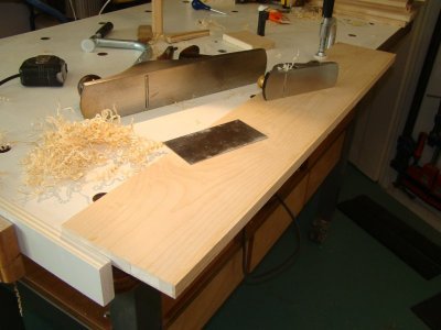

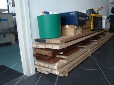

In mijn houtvoorraad had ik nog voldoende planken van ruim 3 meter voor het blad:

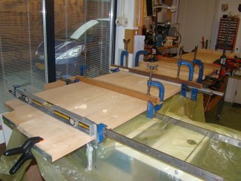

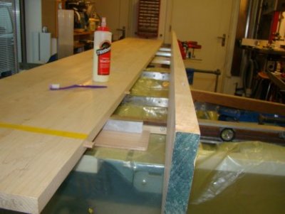

Het blad heb ik verlijmd met Titebond II, en met domino's om de zaak op te lijnen:

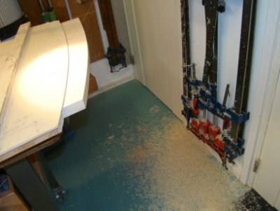

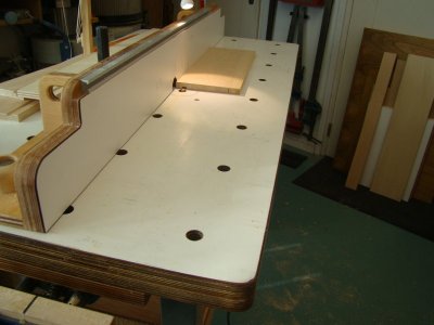

Het blad was erg groot voor mijn werkplaats, de minimax moest meedoen als lijmtafel:

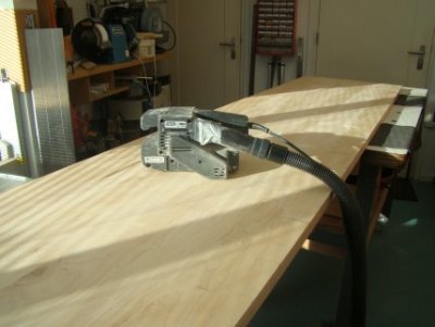

Na 't drogen geschuurd met mijn stokoude Ferrock bandschuurmachine (kent iemand dit merk nog?):

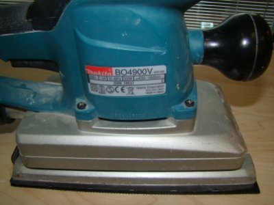

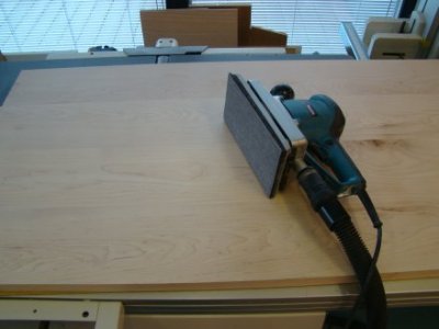

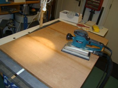

Daarna schuren met de Makita "half sheet sander":
De Makita komt van marktplaats, en bevalt mij zeer goed:

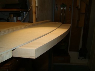

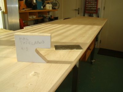

De rechterkant van 't blad krijgt een gebogen vorm, die aansluit op mijn ellipsvormige esdoorn eettafel:
De ruwe zaagsnede nágefreesd m.b.v. een sjabloon die ik van bovengenoemde eettafel heb "getrokken":

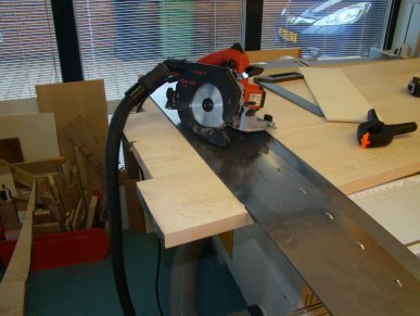

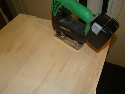

De linkerkant (die in de hoek komt) heb ik afgekort met de Mafell KSS 300, wordt die ook weer eens gebruikt:

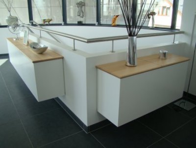

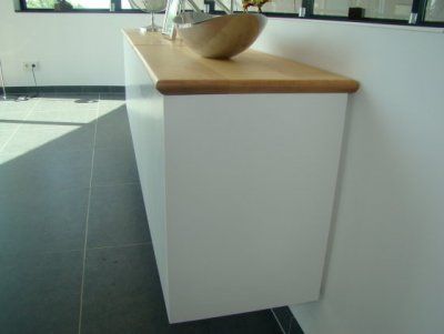

Het eerste zelfgemaakte project was een sokkel voor een beeld. Daarna twee "zwevende" sideboards, van wit multiplex, met scharnierende esdoorn deksels van massief 27 mm. Om ze wat slanker te laten ogen heb ik een randprofiel aangebracht zoals op deze foto's te zien is:
Op deze detailfoto zijn ook de "schaduwvoegen" (tussen kast en muur) tezien, die ik graag toepas:

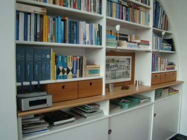

Dezelfde vormentaal vind je terug in een boekenkast die ik later gemaakt heb:

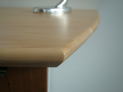

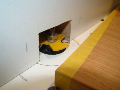

Nu terug naar "Het Bureau" (dat van mij, niet van Voskuil🤓 ). De randafwerking van het houten blad heb ik net zo gemaakt als bij bovengenoemde projecten: aan de bovenkant een afronding met radius 9mm, aan de onderkant weglopend in een 45 graden afschuining. De overgang tussen de gefreesde afronding (boven) en afschuining (onder) heb ik geschaafd en geschuurd, met ter controle een malletje:

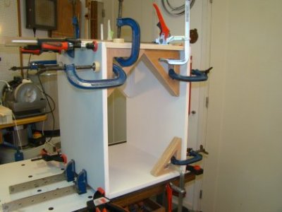

Tot zover het blad en de afwerking. De korpussen van de ladeblokken heb ik gemaakt van 18 mm vóórgegrond populieren multiplex. De kastjes steken in elkaar met lamello's en "laklijm" van Frencken:

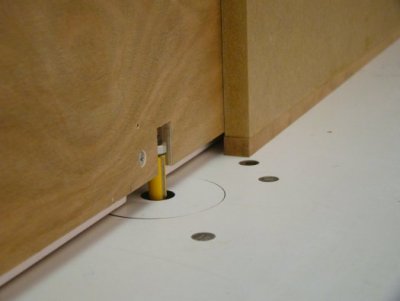

Om kasten haaks te verlijmen maak ik altijd dankbaar gebruik van de "elleboogjes" die ik ooit eens van afvalstukken heb gemaakt:

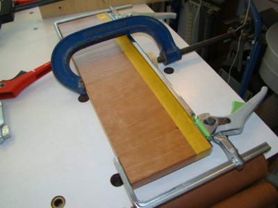

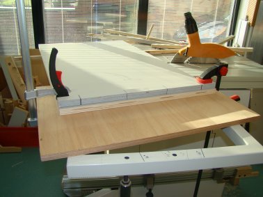

Voor de (te fineren) ladefronten heb ik 18 mm MDF genomen. De verticale randen heb ik voorzien van een massief kersen latje:
Om deze latjes "flush" met het MDF te kunnen frezen heb ik een hulpgeleider op mijn freesgeleider gezet:

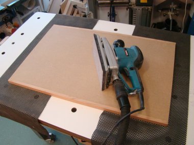

Om een mooi vlak "substraat" voor het fineer te krijgen toch ook nog maar even schuren:

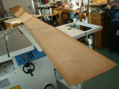

Het kersen fineer voor de ladefronten is van een extra dikke kwaliteit, en in een mooie breedte:

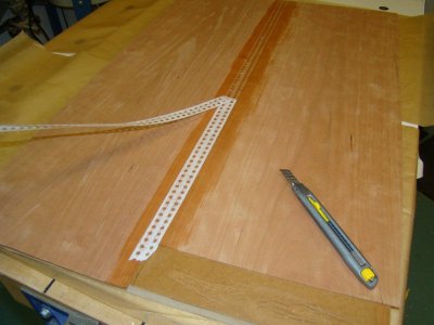

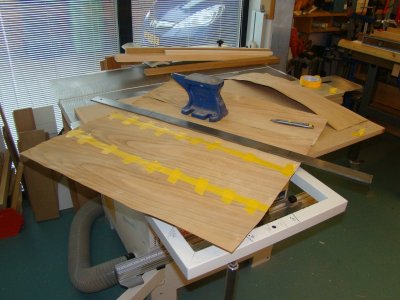

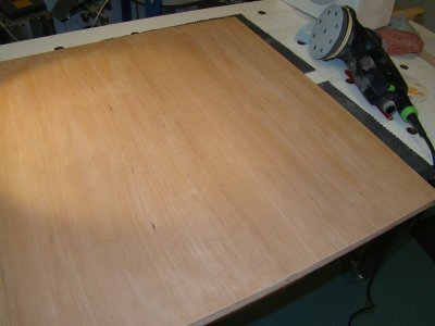

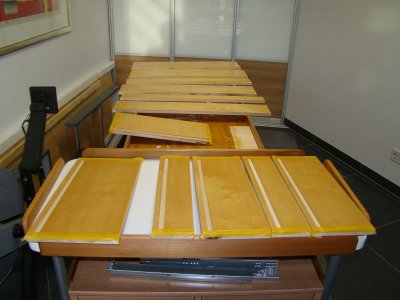

Zoals eerder beschreven wilde ik de ladefronten van het bureau fineren met de nerf verticaal. Omdat fineren voor mij een nieuw kunstje was, heb ik wat gegoogeld.
Op de site van af.nl staat een goede handleiding, daar had ik wat aan. Verder op YouTube diverse filmpjes bekeken, de meest instructieve vond ik die van William Duckworth op de site van FWW.
Als lijm heb ik Titebond "Cold Press for Veneer" gebruikt (te koop bij o.a. Baptist in Arnhem, en bij Teygeler in Amsterdam). Deze lijm is mij goed bevallen.

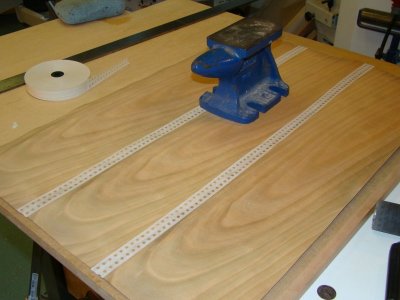

Om kromtrekken van het MDF te vermijden moet je ook de achterkant fineren. Hiervoor heb ik een wat minder mooi (en ook dunner) boekje fineer gebruikt, dat ik ooit op markplaats vond:
De voorkanten zijn gedaan met het brede en dikke fineer dat op de laatste foto van de vorige aflevering te zien is. Dit heb ik van de Fa. Fibex in Warmond, die een giga-voorraad fineer hebben liggen:

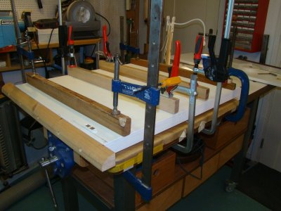

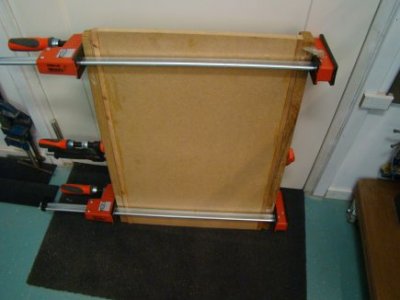

Het hele pakket ging een geïmproviseerde pers, in deze volgorde (van onder naar boven):
-werkbank-bakpapier-fineer achterkant-MDF drager-fineer voorkant-bakpapier-zware afdekplaat-lijmklemmen:
NB: de lijm gaat op het MDF, NIET op het fineer! De lijm verdelen gaat goed met een verfbakje en een kleine roller.
Het verschil in dikte van het fineer vóór (1,5 mm( en achter (0,6 mm) heeft geen nadelige effecten veroorzaakt, de plaat is mooi vlak gebleven.

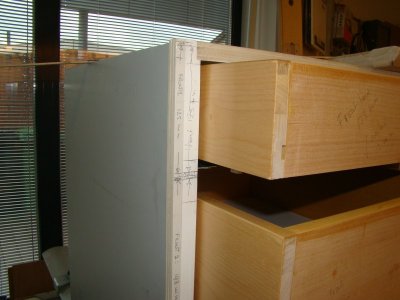

Terwijl het fineer droogde ben ik begonnen met de laden. Ik had nog genoeg reststukken 15 mm meubelplaat, gefineerd met Esdoorn, om de ladebakken van te maken. De zaagkanten aan de zichtzijde heb ik beplakt met massieve strookjes Esdoorn van ca. 2 mm dik:
De bodems zijn van 12 mm wit voorgegrond populieren multiplex, die in rondom in een gefreesde groef vallen:
De lade-binnenkanten heb in vóór de assemblage 3 x in de (blonde, ontwaxste schellak gezet, dat gaat lekker snel, en geeft voor een ladebakje voldoende bescherming:

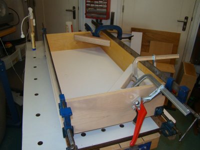

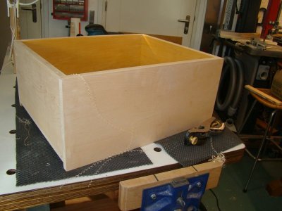

De bakken daarna verlijmd met lamello's, en de bodems er gelijk in:
Na 't drogen de kantjes breken, en de buiten kant klaarmaken voor afwerking (ook met schellak):

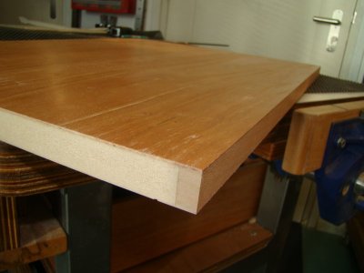

Het fineren van de ladefronten was goed gelukt, geen bobbels of andere rare dingen, na het schuren was dit het resultaat:
Hier is te zien hoe het fineer over het aangelijmde kersen latje heen valt:

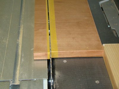

Daarna opdelen van de plaat in de individuele ladefronten:

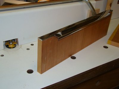

Om de ladegrepen te monteren een groefje frezen in de bovenkant:
Zó moeten de grepen erop komen:
Ik heb ze met bruislijm vastgezet:

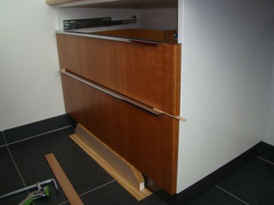

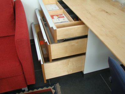

Het monteren van de Blum ladegeleiders staat beschreven op de website van Blum. Ik had twee soorten geleiders, Movento voor de brede laden, en blue motion voor de smalle (of net andersom, dat weet ik niet meer...). Op deze foto het afstellen van de ladebakken etc, het latje met al die kriebels erop maakt geen onderdeel uit van de kast, maar is slechts een los meetstokje:
Daarna het netjes monteren van de ladefronten. De middelste lade is voor een (draadloze) printer; er komt 230V binnen via een krulsnoer aan de achterkant. De ladekasten rusten op een plintstelsel van MDF, dat met grijze hamerslagverf zoveel mogelijk moet aansluiten bij de grijze tegelplinten:

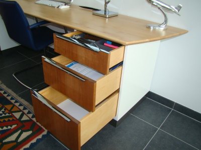

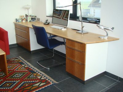

Laatste aflevering:
Omdat het bureaublad 1.40 m moest overspannen (de ruimte tussen de twee ladeblokken) heb ik overwogen om in de onderkant van het blad een stalen profiel te frezen, tegen het doorbuigen. Het staal had ik al in huis, maar ik heb er uiteindelijk van af gezien. Zag nogal op tegen het manipuleren van het grote en zware blad, en was bang voor beschadiging...(het staal heb ik onlangs gebruikt om een frame voor een draaibank-onderstel mee te lassen, zal ik nog eens tonen).
Een andere overweging was het maken van een kabeldoorvoer in het blad. Ook dit idee heb ik laten varen, het leek me een beetje te "kantoor-achtig".
De snoeren gaan nu tussen blad en de muur door, het blad staat 1 cm vrij van de muur. In combinatie met de schaduwvoegen achter de ladeblokken ziet dat er nu zó uit:

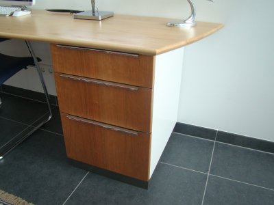

Detail rechter ladeblok:
"I Love the Look of Maple in the Morning...":
Linker ladeblok:
Rechter ladeblok:

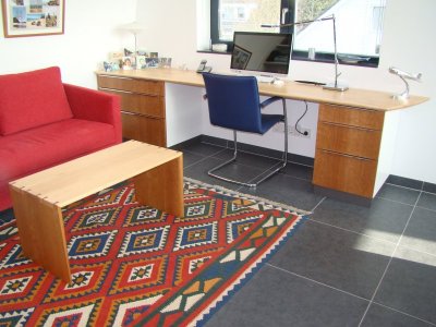

Hier in combinatie met het eerder gemaakte tafeltje (zie "zwaluwstaart speciaal"):
Het bureau staat er inmiddels twee jaar, en het blad is nog steeds strak en recht. Het kersen is nog wat donkerder en dieper van kleur geworden, wat het alleen maar mooier maakt...
Tot zover dit verslag, dank voor het meekijken, het was mij een genoegen, groet,
