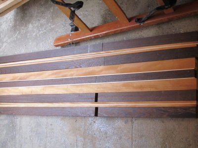

Bumble-wattes ? Heb ik weer te veel lijm gesnoven of ben ik echt gek geworden ? :p
Vond het zelf wel wat op een bij lijken met deze kleurstelling.....

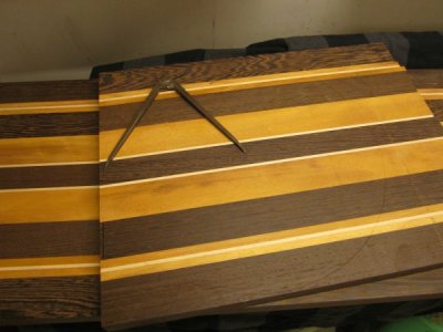

De delen onderling verlijmd en geschaafd tot 33 mm dikte. Nu heb ik er ringen op af getekend die eruit gezaagd en gedraaid gaan worden..
Afhankelijk van het ontwerp van een schaal kan je soms wel 1 complete schaal uit zo'n schijf halen. Helaas had ik weer eens een apart ontwerp in mijn hoofd...

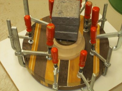

Zo....die lijm kan drogen....Misschien ergens deze week weer een stukje draaien...

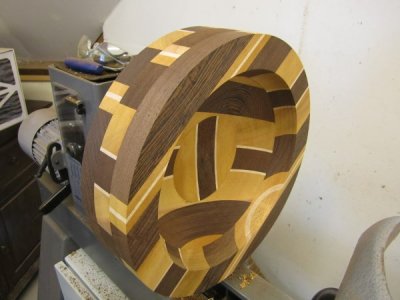

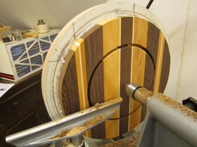

Net even een paar minuutjes gedraaid....heerlijk om even wat te doen...Moet nog wel de draaibank even verstellen merk ik...Ik dacht de poten allemaal netjes de grond raakten maar dat bleek niet het geval te zijn.....:p Hobbe-le-bobbel.... Daar ga ik morgen maar mee verder...Eerst nog even genieten van het mooie weer...

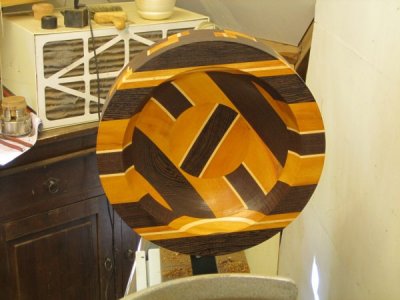

Ik was vergeten dat wenge nou niet echt mijn favoriete draaihout was.....Nou ja...dan maar wat vaker de beitels slijpen...
Met het 1e laagje sanding-sealer...
Renault
14 jun 2009
1.046
Geduld loont, one direction is zo weer van de baan. Klassiek geval van de boyband hype.
Maar goed, puike schaal Rick. Buitenkant lekker robuust maar van binnen toch aardig charmant. Ik had denk ik alleen de lagen haaks op elkaar gelijmd. Maar ieder zijn keuze.
