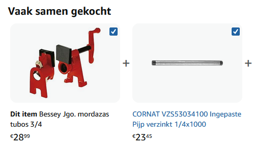

Goede avond,
Onlangs heb ik een aantal 3/4 pijpklemmen van Bessey gekocht: https://www.amazon.nl/dp/B0012YNJRO?ref=ppx_yo2ov_dt_b_fed_asin_title&th=1

Ik volgde het linkje in jouw bericht en dat lijkt op gegalvaniseerde buis. Als je nog niet hebt aangeschaft, kan je nu nog kiezen wat je doet. Anderen kunnen het juiste materiaal voor de buizen misschien beter benoemen.

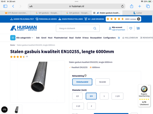

ze verkopen gelijk de buizen mét draad
maat lijkt <> !

Wonderlijk dat hier ook verzinkte pijp wordt aangeboden. Zoals ik schreef, het werkt maar ik had liever andere buizen gehad. Maar . . . . als je er veel mee buiten werkt (wat ik niet verwacht met deze klemmen), dan kun je misschien beter de gegalvaniseerde hebben.
Ik keek even hier in Leeuwarden voor 'stalen buis (3/4") 26,9x2,35mm' omdat ik daar in de buurt woon. Elders is volgens mij ook een vestiging.

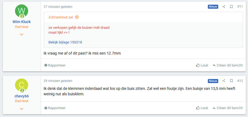

Ik denk dat de klemmen inderdaad wat los op die buis zitten. Zal wel een foutje zijn. Een buisje van 13,5 mm heeft weinig nut als buisklem.

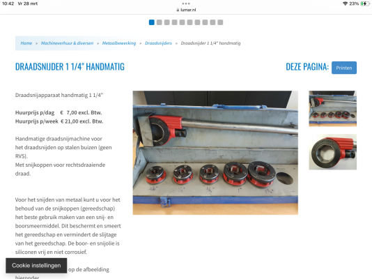

Een lengte gasbuis 3/4 koop je voor € 13,- Je huurt een draadsnijder voor € 8,50
Zelf wat menie er op ben je voor een gering bedrag klaar.
