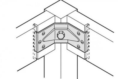

Ik ben bezig met het maken van een harthouten buitentafel waarvan ik de poten op de korte en langsligger wil verbinden met pen en gat.
Echter ik wil de pen en gat verbinding niet lijmen maar los laten en de poot aan de liggers vastzetten met tafelpoot hoekverbinding.
De reden hiervan is dat ik tijdens de winter periode de poten er af kan halen om ruimte te besparen in de winter berging.
Echter de tafelpoot hoek verbinding die op de markt zijn zijn qua afmeting te gering.
Wie weet waar ik grotere maten kan kopen of heeft iemand een ander idee.

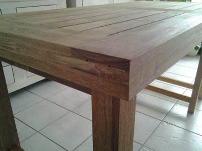

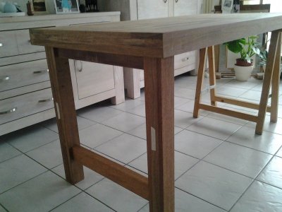

Ik begrijp je vraag maar de pen en gat verbinding ga ik niet lijmen maar laat ze los dus kan ik de liggers na demontage van de poothoekverbinding altijd uit de poten halen.
De dikte van de poten is 75 mm x 75 mm.

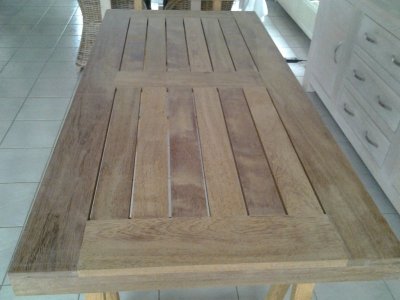

Ik heb twee liggers met de poten verlijmd, die kun met weinig ruimtebeslag wegzetten, de twee andere liggers zijn dan los, net zoals het blad dat met bladwervels is bevestigd. Mooi demontabele tuintafel krijg je dan.

Dan zijn we het eens, maar uit je eerste posting dacht ik dat je de rechthoek van liggers in takt wilde houden. Ik wist niet dat je een flatpack ging ontwerpen voor de handel ;)
Ziet er goed uit die tafel. Ik moet ook maar eens aan de bak om zoiets te maken, mijn handen beginnen te jeuken. ( maatr mijn klokkie werkt niet mee )
