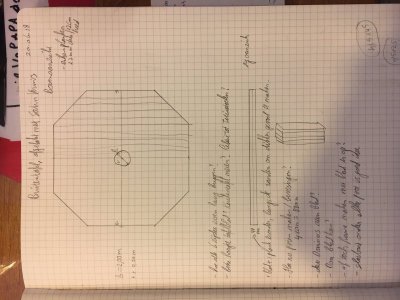

Hallo Forumleden,
Ik wil graag een buitentafel timmeren voor op ons terras in het gazon. Het terras rond, 6m in doorsnede. Dus ik wil een tafel maken die 2m in doorsnede is, ivm ruimte voor stoelen en lopen.
Zie bijgevoegde tekening.
Ik wil hem uitvoeren in eiken [reeds in mijn garage voorradig] en aflakken met Satin Travertin vernis.
Blad wil ik maken van eiken planken, 22mm dik, ~12cm breed. Aan elkaar te maken met de bekende Festool Domino.
Aan de randen lijm ik er dan een plank onder, zodat het zij-aanzicht 2x22mm = 44mm is. Ziet steviger uit.
Ik heb het nu 8-hoekig getekend. Is het niet handiger om het 6 hoekig te maken? Iemand ervaring mee?
Voor de ontwerpers: hoe bereken ik het zo, dat alle 8 zijdes even lang zijn, geven dat de totale tafelbreedte 2m is.
Wat is de beste hoogte voor het tafeblad? +/-90 cm of zo? Hoe verhoudt zich dit tot tuinstoelen?
De poten wil ik maken van 4x22mm planken: 88mm vierkant.
Maar: hoe bevestig ik deze aan het blad -> met domino's? Of toch een frame maken van de alle poten, die dan door planken verbonden zijn, en dan het blad er op monteren?
Ik las ergens op het forum dat onder de poten je een slotbout monteert: afstellen juiste hoogte, en houdt poten iets van de grond, wat weer goed is voor levens duur?
Dank voor jullie inputs!

Voor de maatvoering: teken een kruis en op het kruispunt nog een kruis, maar dan 45 graden gedraaid, zodat je vanuit het centrum gezien 8 kruislijnen krijgt. En vervolgens teken je met een passer een cirkel vanuit het centrum, met een straal van 10 cm. Dan heb je je maten met een schaal van 1:10. Wil je zes zijden, dan teken je drie lijnen met een onderlinge hoek van 60 graden.
90 cm is erg hoog voor een tafelblad. Meet gewoon eens in huis, van wat je hebt staan. En meet je tuinstoelen op. En kijk kan of de tuinstoelen er onder moeten kunnen, of dat je tafel dan nog steeds te hoog is. Ik werk momenteel aan een verstelbaar bureau wat is ingesteld op 70 cm. Dat is vrij laag. Normaal is ca. 80 cm.
tuoh
Je oplossing om het blad op te dikken gaat niet werken vrees ik. Langshout tegen dwarshout verlijmen is vragen om problemen bij een tafelblad.
Ik zou het ontwerp wijzigen, en een zes- of achtkantige buitenkader construeren gemaakt van dikker hout (43mm geschaafd) De dunne planken komen hier dan tussen te zitten of in een groef te zitten. Verlijm de planken onderling niet tegen elkaar maar voorzie voldoende speling tussen de planken om het extreem werken van het blad te vermijden.
Eén geheel van ongeveer 2m breed en buiten blootgesteld aan de weersinvloeden? Dat word niks.
Een zeskant verdeel je makkelijkst met de steekpasser, teken een cirkel met een straal van 1m, en zet diezelfde straal uit op de omtrek, verbind de punten met elkaar en tata.. een zeskant.
Teken ook eens een vooraanzicht op schaal, gevoelsmatig zou ik zeggen dat poten van 80mm onder zo een blad op luciferhoutjes gaan lijken.

Beste Rob,
Je maakt het jezelf moeilijker dan het is. Iets waar ik zelf ook wel is moeite mee. :)
8- hoekig of 6-hoekig maakt naar mijn mening qua handigheid niet zoveel uit. Ligt er meer aan wat je zelf mooier vind.
Je wilt een radius hebben van 2 meter. Je maakt het eiken bovenblad aan alle zijdes een stuk langer, daarna meet je het middelpunt. Vanuit daar 4x een meter meten naar de buitenste delen. Aftekenen/invalzaag met lineaal en zagen maar. Normaliter heeft een eettafel/tuintafel een hoogte van 76 cm. Dit zou ik aanhouden. De vraag omtrent de poten begrijp ik niet helemaal. Ben je van plan om er 4 poten onder deze tafel te zetten? Dat lijkt me uiterlijk gezien geen mooi gezicht. Ik zou gaan voor 1 vierkante poot in het midden.

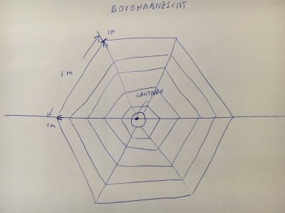

Hallo,

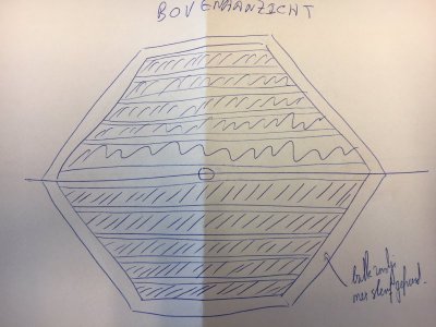

Ik heb een nieuwe tekening voor het blad: als ik het 6 hoekige blad maak uit 6 gelijkzijdige driehoeken van 1 m, waar ik de planken leg zoals getekend, dan zou het werken van het hout geen problemen aan de randen van de tafel moeten opleveren?
in dat geval zou ik het ook volledig kunnen verlijmen?
tuoh
Als de planken in de "driehoeken" onderling speling blijven hebben is er geen probleem, worden alle planken tegen elkaar gelijmd (per driehoek) dan creëer je één groot probleem.
Elke driehoek gaat werken van punt naar buitenrand, de naden tussen de driehoeken onderling worden open gedwongen door het werkende hout.
Het is een constructie die niet te maken is met gelijmd massief hout.
De enige manier om een tafelblad met zo een layout te vervaardigen, is door een stabiele drager (MDF, multiplex, etc..) te fineren met stroken dik fineer ( 3 à 4mm) en dit aan onder en bovenzijde. Maar dit is voor buiten natuurlijk geen optie.
Je zal dus je eisen of verlangens moeten aanpassen aan de realiteit vrees ik.

@tuoh, dus toch maar gaan voor de eerdere suggestive: planken kleine afstand van elkaar maken en dan via een groef in een omranding, zodat het hout gewoon kan werken.
Lastige uitdaging, een zeshoekige buitentafel...
Rob Hoeben
12 jan 2011
39
Dus dan krijg je eigenlijk dit:
een framework als rand waarin dan een sleuf gefreesd is, waar elke plank dan in geplaatst wordt. De planken van bv. 12cm breed steeds 1 cm uit elkaar plaatsen.
Hoe zit het dan met de poten om die te bevestigen...

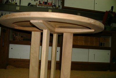

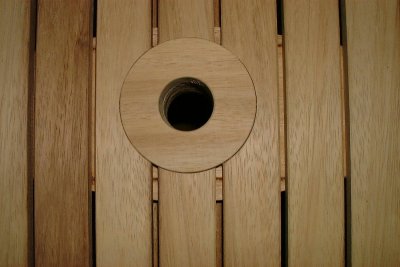

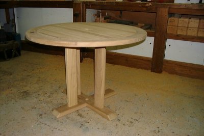

tuoh
Een voorbeeld, is een (ronde) tuintafel in Iroko die ik jaren geleden (2008) eens gemaakt heb. het principe is bij een veelhoek als blad hetzelfde.
Och, dat koperen plaatje erin? Wel daar staat de naam van de fabrikant op;)
