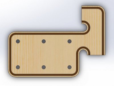

Dit is de vorm,
Het buitenprofiel krijg ik wel gemaakt kwestie van zagen/frezen en de binnenradius kan ik wel boren.
Afmetingen: 650mm x 450mm x 12mm denk dat ik multiplex ga gebruiken.
het profiel wil ik naar binnen kopiëren (donker bruin), het volgwiel voorstel is een optie, al moet je ook daarmee erg opletten

eigenlijk moet je alleen de 90 graden bocht één keer nauwkeurig maken en één keer die 180 graden binnenbocht en dan met kopieerfrees
