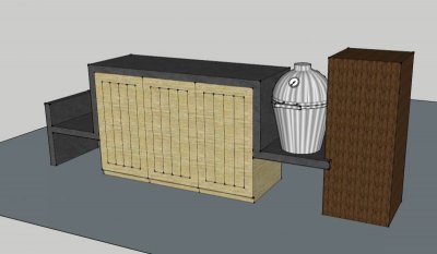

Hieronder mijn geplande ontwerp voor een buitenkeuken voor bij ons in de achtertuin!
dit weekend de materialenlijst maken.
houtsoort voor het blad ben ik nog niet helemaal over uit. Advies? Beton vind ik nogal voor de hand liggen tegenwoordig.
de kastjes wil ik maken van Lariks. deurtjes wil ik laten sluiten met blumotion scharnieren, kan dit buiten?
de paal rechts v.d. bbq is een oude meerpaal die ik een tijdje geleden gered heb. het blad wil ik hierin laten vallen.

Zie ik daar een Big Green Egg? Wel even goed verankeren, want ze worden bij de bosjes uit tuinen gejat.
Ziet er voor de rest prima uit. Ben benieuwd naar het eindresultaat, maar alle tussenstappen zijn natuurlijk ook welkom.

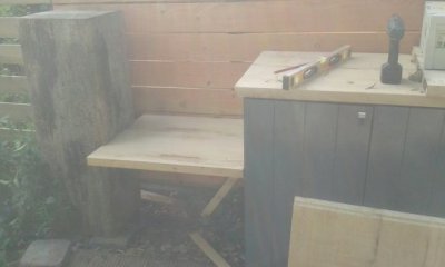

dit weekend met enthousiasme aan de gang gegaan.

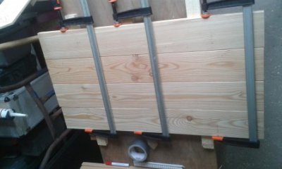

ik had het geluk wat lariks te krijgen van iemand die stukken over had van zijn schutting. stond wel in lelijke gele olie maar dat heb ik eraf geschaafd.
nu dan het eerste deurtje lijmen. omdat mijn vlakbakje (Kita huppelepup) niet zo heel precies is (2e handsje voor 50,--) heb ik een V-naadje tussen de houten delen gedaan. zo hoop ik straks het één en ander nog te kunnen wegwerken.
heb watervaste bison houtlijm gehaald en mijn eerste deutje gelijmd.

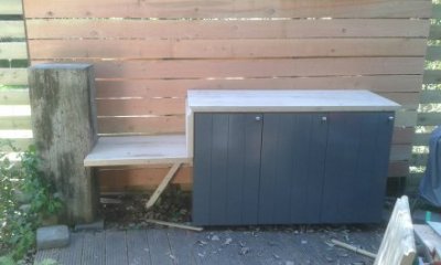

Corpus van de kast maak ik van watervast multiplex 18mm

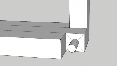

Het blad wil ik gaan maken van hardhout. heeft iemand tips voor de hoekoplossingen?
ik heb het volgende idee.
blad vertand in elkaar laten vallen.
houten pen dia. 20mm er doorheen werken en verlijmen
vervolgens de randen voorzien van een smaller stuk hardhout om de pen weer weg te werken zodat het blind lijkt.
iemand ervaring mee??? of veel makkelijker idee

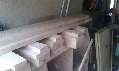

heb afgelopen vrijdag wat eiken gekocht bij een plaatselijke houthandel (Huibers hout te Schagen)
leuke, jonge mensen met passie voor hout. en een faire prijs.
alles gevlakt en op dikte gemaakt.

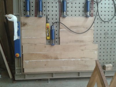

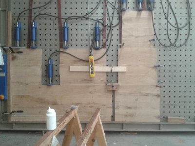

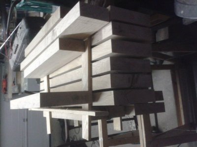

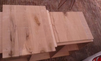

Ik heb het hout vrijdag 19-8 geschaafd en gevlakt op de kity 439 maar gister bij de werkplaats de balken weer tegen elkaar gelegd en de tranen sprongen in mijn ogen omdat er veel ruimte tussen de balken zat. gelukkig mocht het even over de vlakbank om de hele exercitie niet om zeep te helpen. hout is waarschijnlijk veel te nat helaas. ik houdt al rekening met flink wat scheuren.
na het vlakken alle delen samengesteld (om-om) plaats afgetekend, en domino's verdeeld.
daarna alles ingefreesd, wat een apparaat is dat en wat een gebruiksgemak! bovendien richten de domino deuvels de bovenkant van je werkblad redelijk uit zodat eventuele dikkere delen aan de onderkant komen.
daarna gelijmd en in de persbank gezet die ik dit weekend even mocht gebruiken. dit komt het hout en het eindresultaat zeker ten goede
72 uur 100 bar! had ik in het begin van dit project ook niet kunnen voorspellen

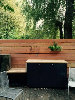

Daar zijn we weer...

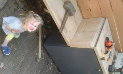

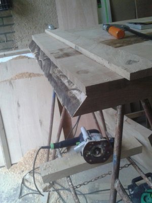

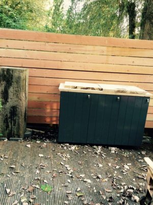

de hoekoplossing van het blad wilde ik persé in mijn eigen garage maken. dat had ik beter niet kunnen doen. acurate cirkelzaag met dwarsgeleider had wellicht het resultaat gehad wat ik wilde hebben.
mijn blad is 45 mm dik. de Festool invalzaag gaat max 55mm diep minus dikte geleider. met als gevolg dat ik ook nog eens moest gaan contramallen.
daarnaast bleek de invalzaag niet helemaal exact op 45 graden te staan. Ik wilde veel te vlug... volgende keer dus even testen.
dus de hoekoplossing iets verbouwd en stotend tegen elkaar gemaakt.... flinke baaldag maarja, dan weet je waar je grens ligt.
de nodige hulp aanwezig!!! mijn jongste dochter gebukt op handen en voeten kon ik precies het werkblad even laten rusten zodat ik het vast kon zetten :p
denk in oplossingen
Binnenkort weer verder met de andere zijkant en uiteraard plaatsen van de barbecue. ik kan er op springen met mijn 90 kg dus dat gaat helemaal goed komen.
