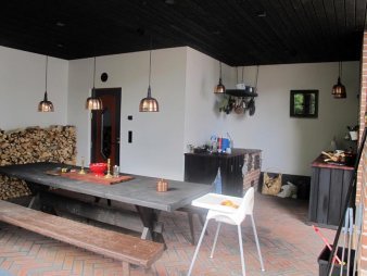

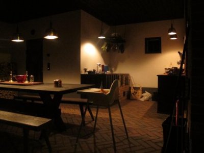

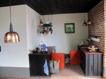

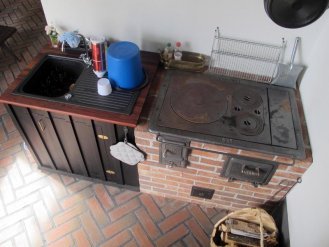

Wij hebben sinds een jaar of twee een buitenkeuken ( ook half overkapt) die ik uit dennen heb opgebouwd met een mahonie top. Met Z deuren en geen lades omdat het klimaat alhier dat al helemaal niet toelaat (wat het wat mij betreft in Nederland ook niet doet, hoewel het klimaat alhier een tandje opgeschoeft ligt (understatement))
Hieronder een aantal foto's en ja, ik ben me ervan bewust dat het deurtje onder de wasbak de Z constructie niet naar gelang het conform voldoet. De Z constructie zou idealiter vanaf het onderschanier in diagonaal naar het bovengedeelte van het deurtje lopen.. Maar he, afdoende leer ik ook wat he :rolletjes: Aan de andere zijde, de lange zijde van het werkblad is dit wel goed uitgevoerd. Ik had me door de esthetiek alleen laten laten, vandaar.

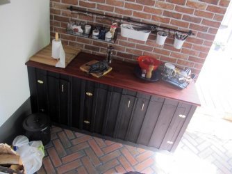

Wo ziet er mooi uit, ben nu wel benieuwd naar een detail van de voorzijde van de kastjes! En hoe houd het dennen hout zich qua werken?
Botte Bijl
16 dec 2011
202
Finland

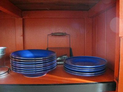

Het hout houd zich goed. Wel moet ik voor de winter intreed de deurtjes gesloten hebben. Ik kan in de winter de deurtjes wel openen maar sluiten is een stuk lastiger.
Zoals je op de foto met de blauwe bordjes in het kastje kan zien, heb ik eerst een kale constructie (frame) gemaakt en deze bekleed met denne planken. Deze (bredere) planken hebben een 10mm gleuf en deze gleuven zijn dan afgetimmerd met een dunne lat. De achterzijde, die dus alleen van binnenuit te zien is, is multiplex die in een gefreesde sponning valt met zo'n 5mm ruimte rondom. Zal later vandaag een foto maken van een detail van de voorzijde van de kastjes. De eerdere foto's had ik in archief op mn computer gevonden.

vandaag geen foto gemaakt maar wel nog een uit archief gevonden. Mochten er vragen en of opmerkingen zijn dan beantwoord ik graag.
Groet, Maurice
PS:
Nadat ik het karkas heb bekleed met de planken heb ik de deuren eruit gezaagd. Rondom de deurtjes dus een 2,5 a 3mm ruimte. Eerder al vermeld dat de deuren in wintertijd slecht sluiten en dit komt doordat het sluitwerk in de kasten twee kogeltje zijn in een "u" vorm die het passende T stuk die aan de deuren bevestigd zijn, klemt. Dit sluit zo nauw dat in de koude periodes ik de deuren of niet (of moeilijk) open krijg of niet (of moeilijk) weer sluitend krijg. (pff, een fotootje van dit sluitwerk zal toch wel een hoop verduidelijken, omschrijven blijkt een ramp
