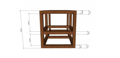

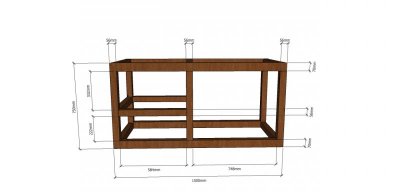

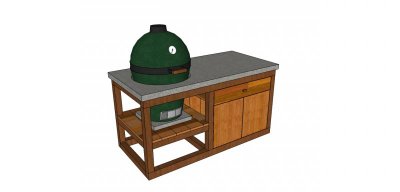

Beste houtexperten,
Als kerstcadeau heb ik een nieuwe BBQ gekregen (type Big Green Egg Large).
Ik zou hier graag een meubel voor bouwen, maar niet al te veel ervaring met houtbewerking. Eerste schetsen (incl. afmetingen) hieronder:
Ik vraag me echter af of de constructie die ik voor ogen heb, sterk genoeg is?
Werkblad zou beton worden (+/- 100kg op basis van 2.3ton/cbm) en BBQ zelf weegt 73kg.
Voor houtsoort heb ik meranti gekozen met basis balken van 58x56mm (met uitzondering voor horizontale balken die 58x70mm worden.
Verbindingen worden met pen-gat constructie gemaakt, met pen van 20mm.
Volstaat dit? Alle commentaar+kritiek welkom en geapprecieerd! :)

Ik voorzie er geen problemen mee. Het blad ligt met de hele lengte evenwijdig ondersteunt op alle poten. Ook de BGE staat goed ondersteunt. Waar ik een beetje een vraagteken bij heb is het intrekkende vocht in de kopse kanten van de liggers op de vloer. Je zou deze wellicht onder verstek kunnen maken waar je de staanders met pen/gat verbinding in steekt. Het voordeel hiervan is dat de kopse kanten niet open staan en dat je dan meteen een goede lijmverbinding hebt op je verstek.

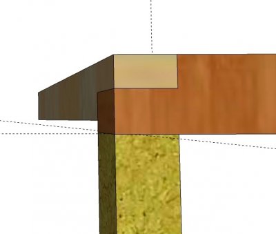

Meranti als houtkeuze is redelijk duurzaam, maar let wel op dat je niet de kozijnlengtes neemt die van korte stukken aan elkaar zijn gelijmd (vingerlas). Deze hebben een verfafwerking nodig, en zijn niet geschikt voor kaal buitengebruik.
Verder de liggende delen boven op de kopse kant leggen, en beneden de liggende delen tegen de zijkant, zodat de inwatering op de kopse delen het minste is. Boven zou de kopse kant naar boven kunnen wijzen, als deze volledig wordt afgedekt door het blad en er geen inwatering optreed, dat heb je hier zo getekend.

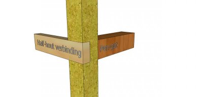

Op basis hiervan heb ik volgende verbinding getekend voor bovenste 4 hoeken. Tussen "groene" en "bruine" balk komt pen & gat. Klopt dit?

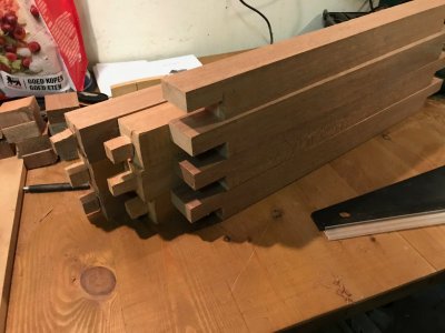

chrg
20 feb 2017
Ondertussen verlopen vorderingen traag, maar gestaag... Pen-gat verbindingen netjes maken is niet mijn sterkste kant....
Wat betreft middenste verbinding, beter combinatie zoals op schets hieronder, of beter twee pen-gat verbindingen?
Hier zal natuurlijk het zware gewicht van bbq op rusten, daarmee de vraag.

Het lijkt mij wel verstandig om wapeningsnet toe te voegen. Dit om scheuren in blad te verkleinen. Welke wapeningdraad, rasterafstand, etc, weet ik niet heb geen ervaring mee.
Ik ben niet helemaal thuis in verbindingen, als ik jou foto's bekijk, vrees ik dat er te veel speling op de verbindingen ontstaat. Ik denk dat je wat netter en strakker moet afwerken, misschien valt het nog mee.
