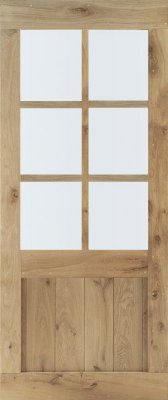

Goedemiddag,
Mijn eerste bericht op dit forum.
Ik wil graag een eiken deur maken naar dit voorbeeld (met of zonder roedeverdeling, nog niet zeker).
Het lijkt me dat de randen massief eiken zijn en de onderkant met vellingdelen is gemaakt.
Ik vraag me alleen af wat ik als beste hoekverbinding kan gebruiken zodat het niet gaat verzakken?
Ik ben een doe-het-zelver.
Buiten wat standaard gereedschap (afkortzaag, zaagtafel, bovenfrees, etc.) heb ik geen specialistisch gereedschap.
Ook heb ik gezien dat mensen deuren maken van 40mm multiplex, zou dit een optie zijn, en dan 'bekleden' met het eikenhout?
Alvast bedankt voor de duwtjes in de goede richting!

Een plaat bekleden lijkt me geen goed idee, het eiken zal altijd anders werken dan het multiplex. Je zult moeten nadenken over de manier waarop je pen en gat verbindingen wilt maken of een slisverbinding. De voorbeelddeur zou ik niet namaken, de stijlen aan de zijkanten kunnen volgens mij beter doorlopen.

Zoals Athanor ook al aangeeft, de stijlen moet je laten doorlopen ivm krimpen en uitzetten van het hout. Voor een goede verbinding zou ik een pen-gat verbinding maken met een spatpen. Die zou je kunnen lijmen of toognagelen.
Wat goed aftekengereedschap (o.a. winkelhaak, duimstok, mesje), twee beitels (voor het gat en om de pennen bij te werken) en een (Japanse) handzaagzaag heb je wel minstens nodig. Ik zou dan een ryoba nemen, kan je zowel mee schulpen als afkorten dus daar kan je nette pennen mee maken met wat oefening.

Voor de boven gedeelte met glas komt er een glassponning op bovenregel en bovenkant middenregel - en de stijlen natuurlijk - in welke geval de pen en gat met spotpen voldoet niet zonder een versprongen borst om de doorlopende sponning op de regel op te vullen. Waarschijnlijk wil je op de middelregel een schuine borst om de extra gewicht van de (dubbel) glas op te vangen. Ik zou ook de midden regel van een dubbel pen voorzien heb je minder houtverlies op de stijlen dan met een enkele breed pen en is het sterker. De onder regel moet ook een groef of sponning hebben voor je paneel wat je moet ook in de hoekverbinding opnemen.

Ik weet niet hoe je de deur wil afwerken maar als je transparante lak gebruikt hou er dan rekening mee dat eiken door licht veel lichter word m.b.t. de kleur. Ik heb mijn eiken voordeur een jaar of 15 geleden gemaakt bij de schrijn.
Als alternatief voor teak gekozen voor kwartiers eiken. Vorig jaar stond ik voor de keuze Kaal maken en lakken of groen verven. Het is groen geworden. Verf kan ik opschuren en weer lakken. Als je dat met blanke of kleurlak doet dan word het na verloop van tijd lichter en bijwerken op oude blanke lak gaat niet goed door de kleur verschillen.
Op een paar dingen na gemaakt als Ernest het beschreven heeft. Voor fouten in de verbindingen zou ik me niet te veel zorgen maken. Bison heeft er een prima lijm voor tifa-tix kozijnenlijm.
De regels heb ik gewoon met d3 houtlijm op elkaar gelijmd. Ik heb ook dubbele pennen gebruikt.

Er op letten dat je geen ijzer en staal van mindere kwaliteit in contact laat komen met het eiken; geeft nare vlekken die je niet meer wegkrijgt. Dat geldt ook bij het maken ervan.
Ik maak me daar wel een beetje zorgen om, aangezien het inderdaad transparant gelakt gaat worden.
De verbindingen moeten (zeker aan de zichtzijde) strak zijn. Moet het gat van de pen helemaal doorlopen, of mag die aan de achterkant dicht zijn, dat zou namelijk al wel weer wat schelen qua afwerking.

Bij mijn deur lopen de pennen niet door. Bij een normale stijl niet meer dan 2/3 van de stijl. Ik heb geloof ik iets van 8 cm met een stijl breedte van 26 cm.
Ik bedoel natuurlijk de pennen. De zichtzijde moet naadloos aansluiten. Doet ie dat niet dan moet ie maar in de dekkende verf:mad::mad:
