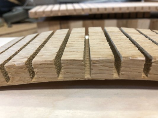

Ik wil een rond kastje maken van eikenhout waarbij ik het hout buig door er inkepingen in te zagen. Deze komen dan aan de buitenkant zodat het er uit ziet alsof het uit losse latjes is opgebouwd. Hier een foto van een proefstukje:
De doorsnede van de ronding is 32 cm. Nou heb ik nogal moeite om de proefstukjes heel te houden als ik ga buigen. Het breekt erg snel op de de dunne gedeeltes. Als ik minder diep zaag dan buigt het niet goed. Ik heb geprobeerd om het haaks op de nerf of parallel aan de nerf te buigen en haaks lijkt het sterkst. Als ik het hout stoom gaat het veel beter maar ik wil het dadelijk maken van een grotere plaat die is samengevoegd uit met witte houtlijm gevoegde planken. Ben bang dat die lijm niet tegen stomen kan.
Heeft iemand ervaring hier mee en/of tips?

Stomen is de enige manier, voor zover ik weet en dat gaat normale witte houtlijm niet houden, nee. Er zijn wel hittebestendige lijmen, maar volgens mij heb je je plaat al verlijmd?

Witte houtlijm en stoom, dat gaat niet lekker samen. De lijm wordt weer zacht / taai en je bent je hechting grotendeels kwijt.
Maar ik snap eerlijk gezegd niet wat je bedoelt met 'met witte houtlijm gevoegde planken'.
Als het gaat om een zichtbare voeg in het bovenoppervlak van je plaat,
dan zou je kunnen proberen om de onderkant van je plaat nat te maken met heet water.
Met een plantenspuit of een spons of zo.
En zo dat de bovenkant van je plaat droog bijft.
Wordt je onderkant soepel, en de lijm / het hout aan de bovenkant heeft er dan hopelijk weinig last van.
Ik heb een paar keer geexperimenteerd met heet water in plaats van stoom, en dat werkte wonderwel....

Ik moet de plaat nog samenstellen van latten die ik heb gezaagd uit een oude eiken salontafel. Zou inderdaad andere lijm kunnen gebruiken maar zie ook niet hoe ik een groter stuk goed zou kunnen stomen. Dat gaat niet boven een fluitketel neem ik aan.
Youtube staat vol met 'kerf bending' filmpjes waarin het allemaal heel makkelijk lijkt. Het lukt me wel met een stuk beuken multiplex. Misschien is eiken niet geschikt?

Misschien had je het beter kunnen lamineren.Dunne stroken in een zelfgemaakte mal persen.
En dan verlijmen tot de plaat die je wilt hebben.dus niet stomen,gewoon koud.

Dat dacht ik dus ook, je zou dan zelfs voor een speels effect kunnen zorgen door ze half om half te lijmen. Je zou ook kunnen kiezen om de latjes te lijmen op een stuk buigtriplex en alsnog de illusie creëren die je wil

Als het er uit mag zien of het losse latjes zijn waarom gebruik je dan geen losse latjes?
hoe wordt dat kastje sterk?

Met losse latjes op buigtriplex zou prima kunnen maar ik hoopte met de andere methode sneller klaar te zijn. Dat lijkt dus niet te gaan lukken. Sterkte komt uit boven en onderkant en 3 ribben aan de binnenkant.

Uit dunne latten opbouwen, deze EERST stomen en buigen tot het weer afgekoeld/ droog is.
Vervolgens uit elkaar schuiven en met elkaar verlijmen tot de gewenste vorm.
Tsja, er zijn buigzamere houtsoorten dan eiken, maar ook, youtube houtbewerking lijkt vaak een stuk makkelijker dan hoe het in het echt gaat... Alle mislukkingen kun je eruit knippen;)
Ik heb het gevoel alsof technieken die gebruikt worden in een compleet project ipv 1 enkel showstukje vaak wat beter geschikt zijn om zelf eens uit te proberen.

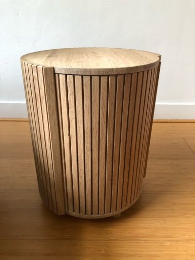

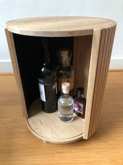

Wat ik nu jammer vind van deze post is dat we het geraamte niet kunnen zien. Een foto! Enkele van de bouw worden zeker op prijs gesteld. (het overkomt mij ook wel eens :giggle:)
Koenfu
11 jan 2022
68
60
Nijmegen
Constructie is niet zo spannend, het zijn simpelweg latjes op twee ronde schijven gelijmd. Het lijmoppervlak is daardoor niet zo groot, vandaar mijn opmerking dat het wel redelijk kwetsbaar is. De zijkanten van de latjes heb ik een paar mm ingefreesd om het effect te krijgen dat ze los van elkaar zitten. Het deurtje is gemaakt van dezelfde latjes gelijmd op een stukje canvas en schuift in een groef. Het is een drankenkastje zoals je op de foto kan zien:
