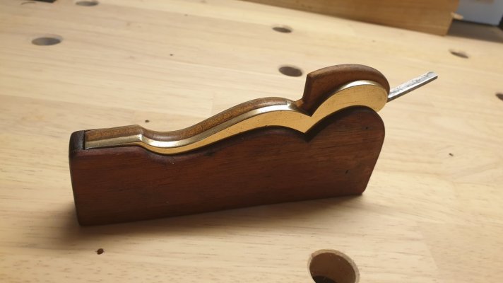

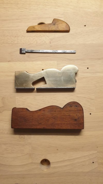

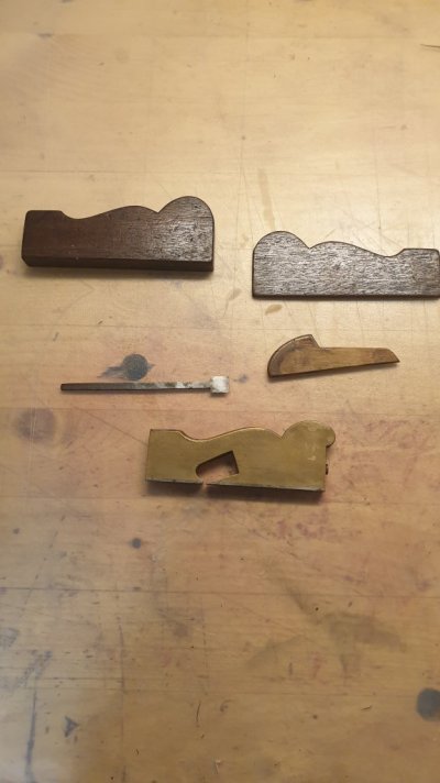

Hoi,

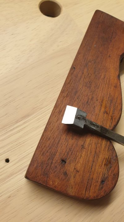

Ik heb onlangs een rabbat plane vh merk buck kunnen krijgen die nog v mijn overgrootvader is geweest.
Het doosje was kapot en het zag er natuurlijk allemaal een beetje oud uit
Doosje maar eens hersteld en het hout allemaal eens goed ingeoliëd,

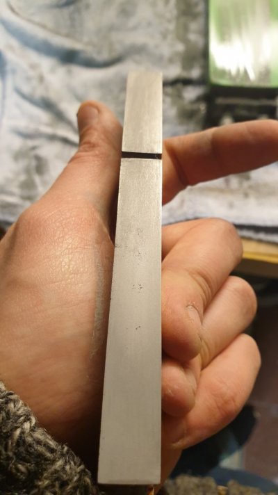

De onderkant van de schaaf was ook alles behalve recht door de corrosie, dus die hebben we ook maar terug gevlakt.
Vervolgens de behuizing zelf maar eens opgepoetst en opgeblonken.
Om als laatste de beitel maar eens terug voor zien ve scherpe kant

Nu heb ik het schaafje eens gegoogeld en voor zo oud schaafje is het toch nog wel iets waard. Ik zie prijzen vanaf €500. Dus nu vind ik het een beetje zonde om het veel te gaan gebruiken en de beitel verder te doen verslijten.
Weet er iemand of er toevallig een andere beitel in zou passen? op de beitel staat de nr 5 op?
alvast bedankt

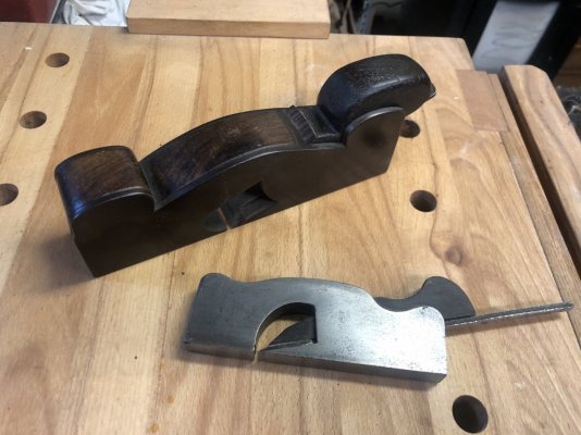

Nou mooi schaafje!! Maar reken je niet rijk ik denk dat de waarde vanaf de 225 euro ligt tot wat een verzamelaar er voor geeft(gek)
Wat betreft het schaafmes dat word aanpassen van een bestaand ijzer bv rider of luban, maar een schaafmes van een houten sponning schaaf kan ook.
Ik heb nog wel een aantal ijzers liggen als je de breedtemaat even vermeld zoek ik een meest passende voor je!
En gewoon gebruiken he daar zijn ze voor gemaakt. Het enige wat ik een beetje jammer vind is dat je van de zijde de oude patina verwijderd hebt. De schaafzool moet natuurlijk vlak wil je hem kunnen gebruiken.
Hier een fotootje van mijn infill schaafjes. de grote schaaf heeft een prachtig patina is bijna niet te herkenen als ijzer (het lijkt wel brons) de kleinere heeft wat zwarte roest pitten. Allebei de schaven hebben nog het originele schaafmes
groetnis,

ik zal her sowieso ni rijk v gaan worden aangezien ik het niet ga verkopen, het heeft meer emotionele waarde denk ik. ik verschoot echter vd prijs aangezien je oude Stanley enzo meestal redelijk voordelig zie passeren.
Wat de patina betreft, heb ik ook even getwijfeld, maar ik vind zo een blinkend schaafje ook wel iets hebben. en als ik het zou gebruiken zal het snel genoeg weer dof worden denk ik.
Je spreekt om zelf zo een beitel te maken. ik vermoed dan bv van een nr 4 beginnen en dan met de slijpschijf beginnen te spelen en proberen te vorm zo goed mogelijk na te maken (mss beter een 4,5 dan, dan kan ik meerdere pogingen maken)
het beiteltje is ongeveer 12 mm breed (max) en 3,8 mm dik, het stangetje is ee n5,5 mm breed
mvg

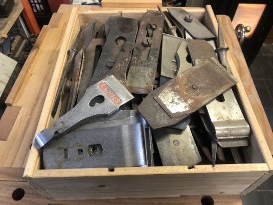

Beste Nicolas,
Even in mijn bak methode beitels en schaaf ijzers gezocht. En ik heb hier een beiteltje 13mm breed en 2,3 mm dik de stam is 4,5mm breed deze kan je met minimale moeite pas maken alleen zul je een tweede keg moeten maken. Eventueel heb ik ook wel een tapered schaafmes van 12mm liggen die is inderdaad rond de 4,5 a 5 mm dik. Daar moet je dus veel flexen om een stam te bekomen.
Mn bak met beitels schaafijzers etc
Als je interesse hebt dan mag je de 2 schaafijzers zo hebben wel tegen de verzendkosten dan!
Stuur maar even een PBtje

Beste Nicolas,
Bekijk bijlage 98285
Bekijk bijlage 98286
Bekijk bijlage 98287
Groetnis,
Roeland
Amai dat is een hele verzameling :D :D
Ik zal je effe pb sturen
