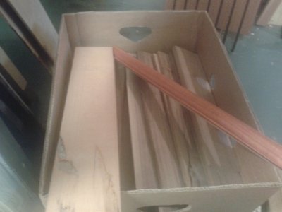

Waar begin je dan ? Je hebt een enorme berg met allerlei latjes, balkjes en plankjes.... Deze leg ik allemaal op een tafel en ga eens rustig zitten kijken welke houtsoorten mooi bij elkaar passen.... Deze trek ik er dan tussenuit en leg ik al apart. Soms zelf al gelijk met een ontwerpje wanneer ik het niet gewoon tegen elkaar aan plak.... Zo gaat het even verder tot er echt een ratjetoe aan hout overblijft....Dit zijn dan echt de restanten van de restanten. Maar ook deze worden gewoon gebruikt en worden aan elkaar verlijmd...

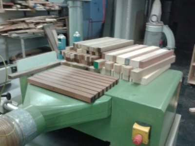

Men neme stapel 1 en 2 -> naar vlakbank -> vandiktebank -> lijmen -> vlakbank-> vandiktebank -> afkortzaag -> dan schuren...korrel 120 , 180 -> kantje frezen op de freestafel -> handmatig schuren met korrel 220 -> aanbrengen van olie
Dan verder met stapel 3 en 4 enzovoort
Waarom ik niet alles in 1 keer vlak en schaaf ? Ik merk dat ik niet te lang aan de vlakbank moet staan.....Soms dwalen de gedachten dan af naar de laatste stap van dit proces "olieen" en dan is de aandacht weg..... Verder heb ik een hekel aan zware productie dus doe ik liever elke dag een beetje, dat geeft mij veel meer plezier !!

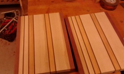

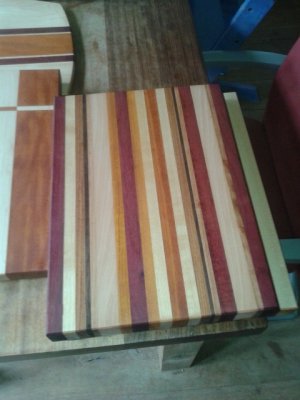

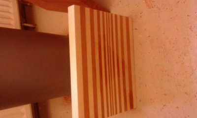

Hier had ik genoeg lengte om uit het verlijmde paneel 2 snijplanken te halen..
Soort van diepte-gevoel in deze plank

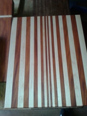

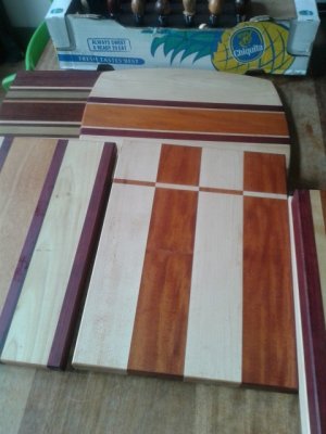

Dit is een opdracht , ik noem de plank "Big Red" !!!
Er liggen nog iets van 12 snijplanken klaar....Deze breng ik aankomende week weg en hopelijk worden ze allemaal verkocht op de Woonbeurs in de Rai....

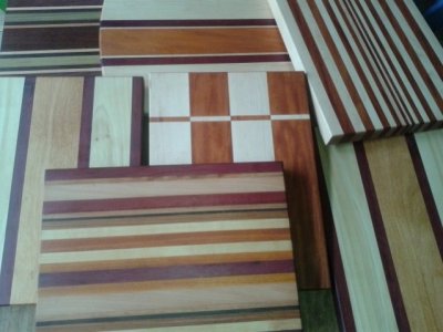

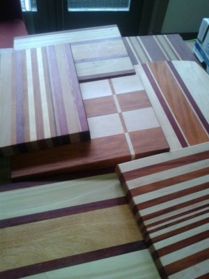

In totaal 15 snijplanken klaargemaakt.....

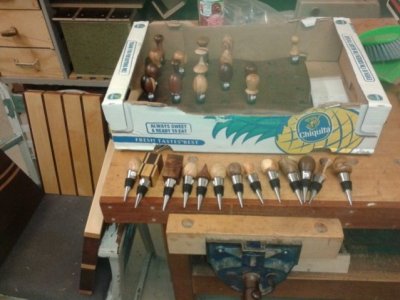

En nog een paar wijnflesstoppers gedraaid....deze gaan ook mee !!!
Dus allemaal naar de woonbeurs in Amsterdam !! De planken staan op de stand van Edward Otten ( http://www.edwardotten.nl/ )

Mooie planken! Heb je de plank op de laatste foto koud verlijmd of dmv een verbindinkje?

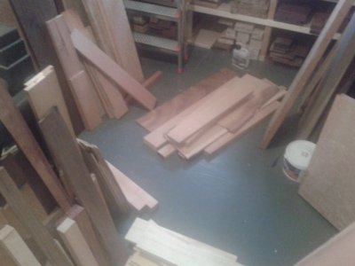

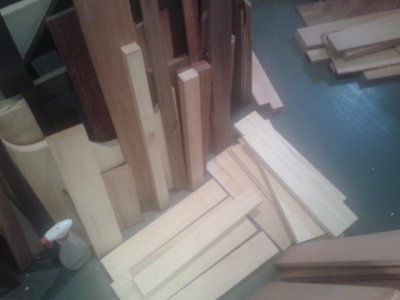

Vorige week heb ik weer eens alle restanten bij elkaar gezocht en allemaal netjes vierzijdig geschaafd....
Hier een klein deel van de latjes,balkjes en plankjes.....en toen had ik nog een enorme berg te gaan...hahaha....maar de houtstelling is weer helemaal netjes...
Nummer 1

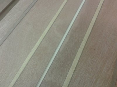

Nummer 2 met wat extra strookjes notenfineer...

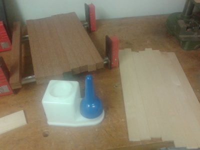

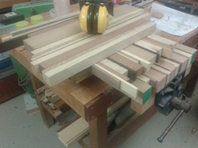

En toen de lijmpot meer eens goed bijgevuld......Droogtijd 30 minuten....Wanneer ik dus lekker rustig aan doe kan ik er 1 per uur verlijmen....Na een dag plakwerk heb ik dus zo'n 10 verlijmde panelen..... Tussendoor koffie drinken, cake eten, wijn drinken, tosti's eten......man,man....zwaar werk dat houtbewerken.....hahaha

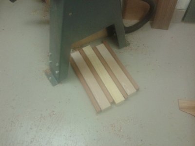

Vanmorgen alles even geschaafd....en op maat gezaagd....

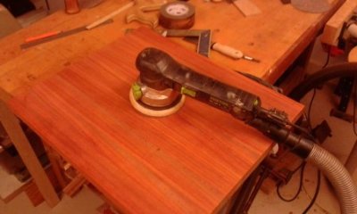

Gisteren heb ik alle planken geschuurd.....misschien dat ik vanmiddag alles nog 1 x schuur en dan in de olie kan zetten....Met een beetje geluk kan alles dat ook komende week de deur al uit.
