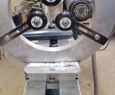

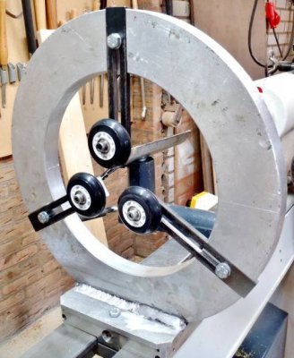

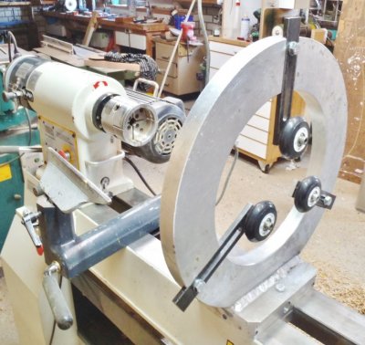

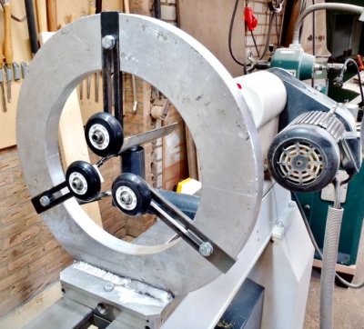

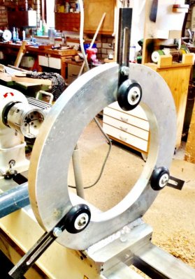

Ik heb mijn metaal-klusmannetje (82 jaar jong) van Aluminium een bril laten maken.
De ring is 30mmdik alu, en 80mm breed.
De maximale diameter die er door kan is 300mm.
Voor de wieltjes heb ik de rollerskate's van mijn kleindochter gedemonteerd. (die waren nauwlijks ooit gebruikt en inmiddels veel te klein)
De strips waar de wieltjes aanzitten is wel ijzer.
Oer-degelijk.

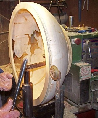

Zoals hier

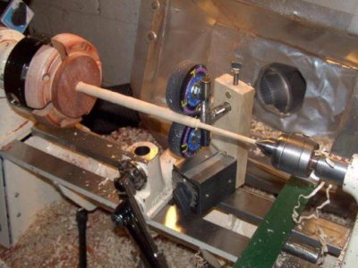

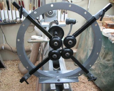

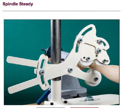

OK daar zijn wat vragen, Ik zal proberen wat uit te leggen waarom en wat je nodig hebt, er zijn 3 verschillende systemen dat we gebruiken, namelijk steadies voor Spindels, Holle Vormen zoals vazen en dan nog Bowls.
Met Spindles hoef je maar twee wielen te gebruiken om de spindel te steunen zoals deze foto hier laat zien, maar dikwijls worden drie wielen gebruikt, zoals in de tweede foto en derde foto.

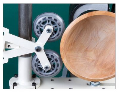

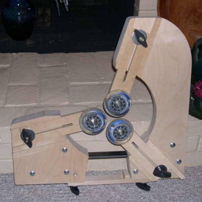

Voor een holle vorm worden soms 3 en soms meer wielen gebruikt, omdat we het gewicht moeten steunen en het wegduwen en oplichten van het werkstuk bij de draaibeitel/tool te voorkomen, dus meer dan twee wielen.
Met een bowl steady worden dikwijls 2 wielen gebruikt, maar ik vind dat een wiel ook kan werken, omdat Ik alleen maar het flexing/verbuigen van de bowl wil voorkomen niet zozeer de wand maar meer de bodem en de bowl gouge duwt alleen maar tegen de schaal op centerhoogte, en dat is waar Ik mijn wiel zet.
