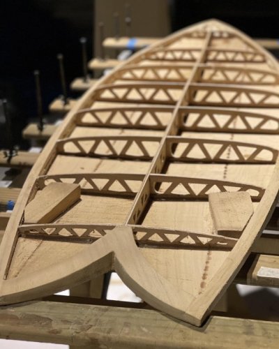

heren, dank voor het meedenken! echt tof dit forum. Na wat rondbellen kwam ik bij Meubelmaker Leidsche Rijn die me wel wil helpen. Hij heeft een breedbandschuurmachine van 62cm breed. Ik ga binnenkort eens koffie met hem drinken. Hier een voorbeeld van hoe zo'n plank er van binnen uitziet. Ik zal jullie op de hoogte houden van de vorderingen als jullie dat leuk vindensurfboard.jpg

Vet zeg, mooi board! Krijg meteen zin om te gaan bouwen... en ik surf niet eens. Ik kite wel, heb een aantal twintip boards zelf geknutseld een aantal jaar terug.
