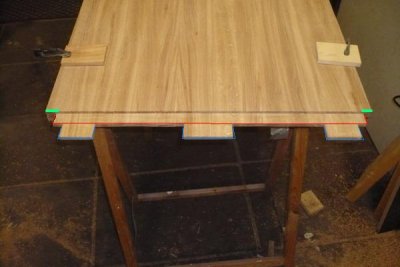

Ik heb je foto er even bij gepakt om mijn vraagtekens duidelijk te maken.aanpassing.JPG
Wat is het voordeel van de blauwe tanden boven alleen de rode ? Ik vermoed puur een stevigheids kwestie ?
Mijn idee is om alleen de rode constructie te gebruiken. Mijn vraag is echter de breedte van het waar dit blad in gaat.
Stel dat dit rode stuk bij jou eiken blad X cm is., is het gat in de wenge poten dan X+1 cm oid? maar in ieder geval wel breder ?

6- de sleuf zal een 2 cm zijn geweest en de pennen waren een cm of 8 á 9. Meteen ook het antwoord op de vraag van Bas. Nee ik ben niet bang dat het blad gaat scheuren. Alleen de middelste pen en ongeveer 5 cm aan beide kanten van deze pen zijn gelijmd. De beide andere pennen worden alleen middels een deuvel op zijn plek gehouden. Gat voor de deuvel in het wengé is passend maar het gat in het blad is ovaal zodat het blad kan schuiven in het te breed uitgehakte gat. Het gat voor deze pennen heeft aan beide kanten 5mm speelruimte.
hier vraag ik me dus af of ik begrijp wat je bedoeld. Dat het gat voor de deuvel in het blad ovaal is begrijp ik. Maar is de ruimte waar het blad in de wenge poten gaat exact passend ? mijn gevoel zegt dat daar dus ook zijwaartse ruimte moet zijn.

De pennen zitten er aan om de eindplank niet ete laten kantelen ten op zichte van het blad. Daarbij plakje alleen in het midden. Je moet dus ook nog materiaal hebben om de buiten kant vast te zetten aan het blad met bewegings vrijheid naar de zijkanten toe. Ik hoop dat dit kromme nederlands duidelijk is.
Het klopt wat jij vraagt dat het uitgehaakte gat voor het rode deel aan beide kanten te ruim is.

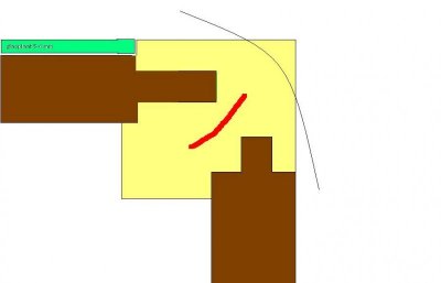

Ik zit aan iets dergelijks te denken. Een eindplank voor zowel een staander als de ligger en gelijk ook een verbinding tussen die 2 panelen. Eigenlijk een balk met 3 functies..
ter info..
de glasplaat zal ws iets van 5-6 mm zijn. Om die reden is het liggende paneel dus ook niet op de rand gezet.
De panelen zijn ieder 2,9 cm dik.
De hamvraag die ik voor mezelf probeer te beantwoorden... welk formaat moet die balk krijgen ( geel=essen)
geheel is duidelijk niet op schaal maar puur een schets van de richting waarin ik het zoek.
Het rode deel is me eigenlijk te dun. Zeker omdat de panelen niet boven elkaar zitten maar er net naast.
Ik denk nu aan een balk van 9x9 die dan bij de zwarte lijn een afronding moet hebben. Dat zou een frees moeten worden met een radius van 45mm....(of een schaaf) Die heb ik wel en dat lukt wel.
Echter dat vereist bijna om een dergelijke ronde maar dan contra aan de binnen kant te realiseren... en die heb ik niet en hoe kan ik dat dus oplossen...

Kijk op Marktplaats of je setjes timmermansgereedschap ziet. Daar willen nog weleens hol- en bolschaven tussen zitten. Als je een duims exemplaar op de kop weet te kan je daar een eind mee komen. Zoiets bijvoorbeeld, die is zo te zien zelfs nog iets breder. Andere optie is om de hoek alleen af te schuinen.

Als je een pen over bijna de volle breedte laat lopen zoals je met de rode lijn aangeeft heb je een kans dat je de eindplank naar beneden kan drukken. Ook heb je weing vlees om pennen te plaatsen. Als je de pen breder gaat maken krijg je een evenredig grote groef in de eindplank en dan gaat een groot deel van de sterkte verloren.
Daarom heb je een korte brede doorlopende pen om de planken van de tafel en een ondiepe groef te kunnen opsluiten i.v.m. eventueel kromtrekken. De drie uitstekende pennen zijn voldoende lang om het buigend moment op de eindplank op te vangen en hebben genoeg vlees voor de pennen. De gleuven voor de pennen hebben genoeg zijdelingse ruimte voor beweging van het hout. Alleen de middelste pen zit vast en de pennen aan de zijkant kunnen bewegen.
Dit is een beproefde constructie die al vreselijk lang wordt toegepast. Als je die oude constructies bestudeert moet je van goede huize komen om dat te verbeteren.
