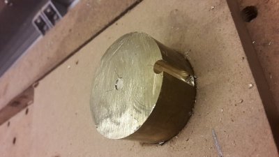

een typfoutje zorgt er voor dat het 0 punt niet de bovenkant van het materiaal was maar de onderkant
Met een snelheid van 20mm per seconde schoot de 6mm frees het messing in, helemaal flabbergasted was ik toen bleek dat de frees er geen enkele moeite mee had gehad (was dan ook wel een freesje van 50 euro)
Nadat de noodknop weer in werking was gezet en de frees omhoog gehaald kon worden was er een mooi rond glimmend gaatje van zo een 24mm diep dan net aan de zijkant van het materiaal lag
Ok, opnieuw beginnen en nu beter doen

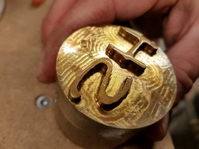

Uiteindelijk is het goed gelukt
het stuk meet 50mm doorsnede (ca 40mm hoog) en de letters SH staan er op
De letters zijn uitgefreest met een 3mm freesje
Voor nieuw te maken brandstempels heb ik 1 en 2mm freesjes besteld, ik heb nog een flink stuk liggen dus kan ik me lekker uitleven
Uiteraard hebben we de stempel ook geprobeerd en dat ging machtig goed

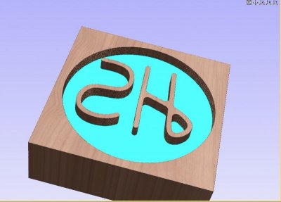

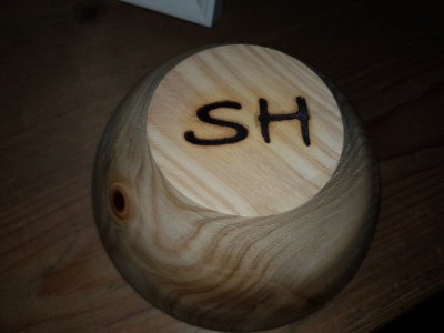

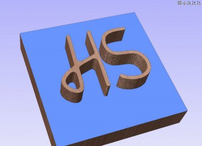

Iemand stuurde mij een PB met de vraag om een brandstempel
Leuk doen we :)
Gelijk zijn plaatje maar even omgezet in iets werkbaars
van de week eerst maar eens de staf messing zagen

Dat oeps momentje.
Wat draait de spindel 24000 ? dat is 400 per sec 24 mm diep maakt 0.06 mm per omwenteling , voor een 4 snijder echt niet zo veel.
Toxiq
28 aug 2013
5.801
Flevoland
Owzo.... dát stuivertje was nog niet helemaal gevallen
Dat is dus 16.6 omwentelingen per afgelegde mm, iets zegt me dat dat niet zo heel veel is
trilliwilli
11 apr 2015
1.061
10
Leiderdorp
Even in dezelfde eenheden blijven! Snijsnelheid is altijd in meters per MINUUT, niet in seconden.
Dus 20mm/s maal 60 is 1200mm/min. Om de voeding per omwenteling uit te rekenen delen we door het toerental dus:
1200:24000=0,05mm/omw.
Nou is het gebruikelijk om bij boren te werken met voeding per omwenteling, bij frezen doen we dat in voeding per tand. Dus delen door het aantal tanden geeft de voeding per tand.
Bij 2 tanden dus 0,025mm. Dat is voor een frees niet heel spannend. Vandaar dat de frees er vrolijk in liep. Het is hier even een aanname dat je een tweesnijder heb gebruikt.
