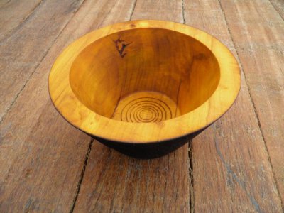

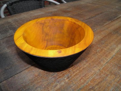

Eén van mijn expo stukken is een schaal uit iepenhout ( H 10 cm en B 18 cm)

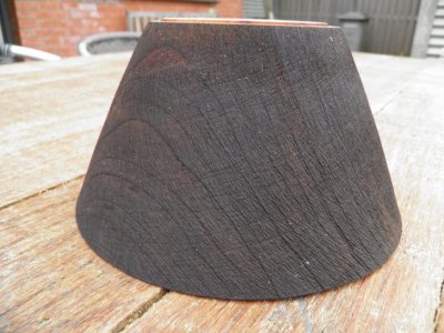

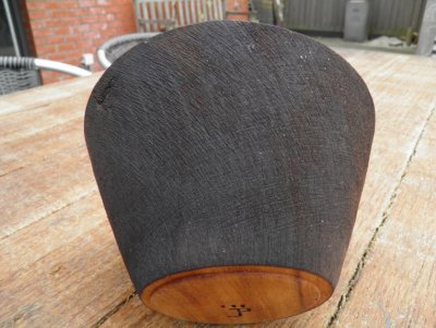

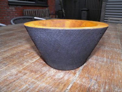

De buitenkant heb ik gebrand, bewerkt met witte kalk, geborsteld en afgewerkt met Danish oil.
De binnenkant heb ik geel gebeitst om voldoende contrast te krijgen. Maar wel harmonieus.
Zoals gezegd: een brand-ding - simpel en toch eenvoudig.

Weer een prachtig mooi werkstuk Jan, de buitenkant heeft u gebrand, en bewerkt met witte kalk, geborsteld en afgewerkt met Danish oil. Is dit een procedé door zelf te experimenteren of is dit een bekende methode?
jan pranger
29 jun 2009
1.982
38
www.arstorno.nl
Pel, dank voor je reactie.
Née geen bastaande methode of zo.
Gewoon van te voren nadenken hoe je een eindresultaat kunt bereiken.
Door te branden en te schuren krijg je een lichtbruin oppervlak.
Werk je dan af met olie, dan donkert dat bruin op naar bijna zwart en dat was de bedoeling.
Van het gebruik van kalk had ik meer witte spikkels verwacht.
De fellere gele beits donkert ook na in olie tot een okerachtige kleur. Dat was gewoon massel.
