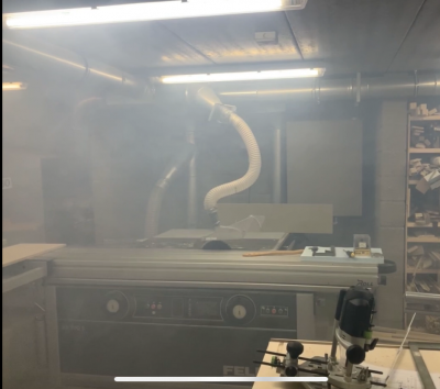

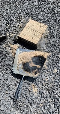

Vandaag toch een beetje verschoten tijdens het frezen van een groef in een plaat multiplex. Was aan het frezen met een freesje van 16mm, niet meer het allerbeste, betrof geen zichtwerk.... Ging vrij vlot.... Tijdens het frezen tweetal vonkjes gezien ter hoogte van het freesje.... Gestopt.... hout nader geïnspecteerd (was nieuwe plaat van de houthandel).... Niets te zien..... toch iets tussen de lagen van de multiplex geslopen in de productie dat daar niet thuis hoort?? Waren echt kleine vonkjes.... Verder gedaan..... Langzaamaan véél stank.... Draai mij om.... stofzuiger staat hevig rook uit te blazen.... Naar buiten met stofzuiger..... Zagemeel in de filter stond in de fik..... Filters van de stofzuiger zijn stuk.... Behuizing motor onderaan is klein beetje gesmolten.... moterbeschermingsfilter is ook aangetast. Stofzuiger werkt nog. Als je hem laat draaien is de lucht die hij achteraan uitblaast vrij warm, maar veronderstel dat dat normaal is....
Nog iemand iets gelijkaardig voorgehad? was gewoon wat aan het frezen.....

Ik heb geen ervaring met meerdere merken stofzuigers, maar ik zou toch zeker ook met deze foto's eens naar die houthandel stappen. Je zult die vonkjes maar krijgen als je afzuiging niet direct onder je neus staat zeg. Dat is een drama!

Ik heb het ook onlangs gehad. Ook met multiplex. Ik heb een stofzakloze huisstofzuiger als afzuiging. Maar voor de zekerheid wel even het reservoir geleegd.
Ik schat de oorzaak in het in één keer te veel willen frezen. Met wat mindere kwaliteit multiplex, wil er wel eens wat holle ruimte zitten, met wat losse vezels. Die vliegen vrij snel in de fik.

Ik heb het ook eens gehad met mijn Festool stofzuiger. Een iets te bot freesje gebruikt, er leek niets aan de hand, tot ik ineens een rooklucht opmerkte. Voor de zekerheid had ik de stofzuigerzak zelfs buiten gezet en de volgende ochtend werd ik wakker gemaakt door de politie. De krantenbezorger had gezien dat de zak weer aan het roken was en had voor de zekerheid 112 gebeld.
Daarna heb ik de zak maar in een emmer water gedaan....
Bij mij was ook het filter verbrand en een deel van de behuizing wat gesmolten. Het heeft nog lang geduurd voor de rooklucht helemaal uit de machine was verdwenen.
Tegenwoordig let ik maar extra op en botte freesjes gebruik ik niet meer.

Hier ook al aan de hand gehad... Bot freesje, vervolgens een aantal vonken zien opgezogen worden. Preventief de zak vd afzuiger geledigd zonder gevolgen, maar ook hier dus een gevolg van te warm geworden frees/groef.

De frees was achteraf bekeken echt wel op het einde van haar latijn en ligt inmiddels in de vuilbak.

Heb uiteindelijk toch terug een starmix gekozen, een promo bij gereedschappro (L1635 premium). En de oude stofzuiger ook van nieuwe filters voorzien. Beide gebruiken dezelfde filters en zakken, wat mooi meegenomen is. We kunnen weer verder.... Verschil in zuigkracht tussen beide machines is wel opvallend....
