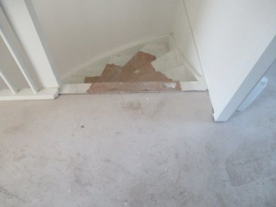

Onze vuren trappen komen boven de overloop uit.
Deze wil ik gelijk maken met de overloop, om met een uitlooptrede parket door te leggen.
Hoe kan ik dit nu het beste aanpakken?
Hakken? Frezen?
Bestaat er iets om zijwaarts te zagen?
Misschien kan iemand me op weg helpen?

Meestal zit deze weltrede op de trapbomen geschroefd, dan wel gespijkerd. Demonteren en sponning er in zagen of frezen.

ik zou de dikte van de trede niet aanpassen, maar je parket hier tegenaan werken, eventueel met een sponning erover.
maar zeker niet tot vooraan de trede.

Enkele weken hebben ze bij mij nog een trap geplaatst.
De trappenbouwer raad aan om de bovenste trede minimaal 1 mm hoger te houden dan de vloer.
Klinkt gek maar dit is i.v.m. struikelen / evenwicht verlies boven aan de trap.
Met een Fein zaag kun je tijdens het leggen van je parket de ligger onder de ballustrade uithollen waaronder je het parket iets kunt doorleggen.
Er zijn aluminium profielen te krijgen die je eerst op de vloer tegen je traptrede aan monteerd waarin je het parket wat door kunt laten lopen.
zelf heb ik gebruik gemaakt van een overgang profiel tussen traptrede en mijn laminaat.

Heren bedankt voor de info.
Ik wilde dat de het parket op de overloop en de eiken overzettreden op de trap mooi op elkaar aansloten.
De opstaande rand , is eigenlijk een stukje van de bovenkant van de laatste trede.
Ik heb deze er nu afgeschaafd ( opgezoet) , en met een lamellenschijf op een slijptol de hoeken dunner gemaakt. Als een mes door boter.
Er wordt voor deze trede een op maat gemaakte eiken overzettrede met een mes eraan gemaakt( met de maten van het parket). Hier kan ik op de overloop het parket op aansluiten.
Opvullen met ondervloer, was geen optie. Met de parketdikte kwam ik dan weer niet uit met de dorpel van de badkamer.
