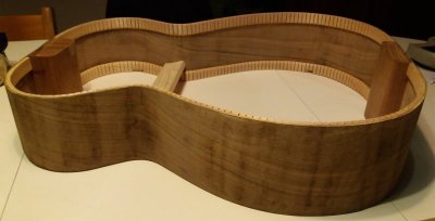

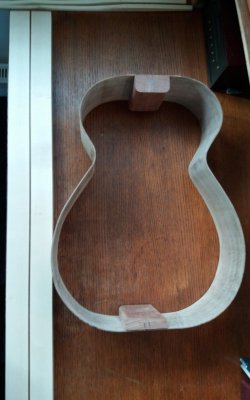

Buigen zijkanten
De zijkanten zijn met de hand gebogen en via twee blokjes van mahonie aan elkaar gelijmd. De 000 is al goed herkenbaar. Op de foto ernaast ligt de hals te wachten. Die is voor latere zorg.
Detailfoto van de noten zijkant:

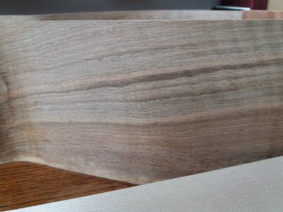

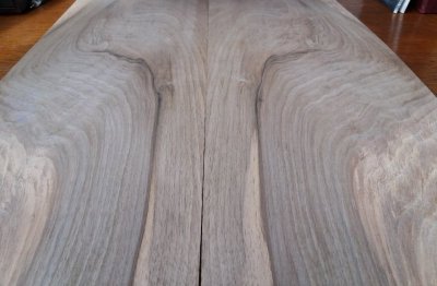

Achterblad
Even een fotootje van het achterblad. Er zitten wat vlammen in, en wat contrast tussen kern en spint.
Heel interessant Meron ga het als leek zeker volgen, even een vraag, wordt de achterkant van de gitaar dat mooie gevlamde noten, eigenlijk als je ze bespeeld niet in het zicht komt? Dat vind ik een beetje raar ik dacht de de voorkant de kant waar de snaren zitten ook het mooiste hout zou komen?
Rizz
15 apr 2014
2.498
782
Moordrecht
Tof, Meron!
@ Pel: hout van het bovenblad is in 99% van de gevallen naaldhout, en daar weer 80% "gewoon" blank sparren. Dit vanwege de uitstekende sterkte tot gewicht relatie en de mooie resonantie. Een fijnnervig blad sparren (of anderszins) kan door het lage gewicht makkelijker in beweging worden gebracht dan een relatief zwaar blad van hardhout. Daar zijn natuurlijk uitzonderingen op, zoals bepaalde Mahonie of Koa. Het hout van de zij-en achterkant zie je dan weliswaar wat minder, maar dat is er wel.

@BossyRangs: Het buigen gaat met behulp van een ovale stang die rond de 200 graden celcius wordt. Het hout maak je nat en buig je dan rond de stang. Door de warmte en het water buigt het hout redelijk makkelijk. Langzaamaan breng je zo de vorm erin. Er is wel een mal aanwezig, maar deze gebruik je als referentie en niet om het hout in te persen. Als beide zijden dan op vorm zijn, klem je het geheel in de mal en laat je het een tijdje rusten. Tijdens het drogen wil het hout namelijk wel eens terugbuigen.
@Pel: wat Rizz zegt. Ik had het niet beter kunnen verwoorden.
@Rizz: Thanks!

Het bovenblad is de belangrijkste 'verbinding' tussen de snaren en de resonantieruimte - die brengt de lucht in de gitaar aan het trillen. Voor het bovenblad zijn de akoestische eigenschappen dus belangrijker dan de visuele. De wanden en bodem zijn feitelijk 'containers' die alleen maar de vorm van de klankkast moeten bepalen (ze trillen wel mee, en hebben dus wel invloed, maar in veel mindere mate dan het bovenblad) - daar kun je dus je materiaalkeus gerust op visuele eigenschappen baseren. Net als bij blaasinstrumenten - de klank wordt feitelijk bepaald door de vorm van de trillende luchtkolom - alle 'gezeur' over invloed van de materialen op de klankkleur van een blaasinstrument daargelaten (overigens is het materiaal bij houten blaasinstrumenten belangrijker dan bij koperen blaasinstrumenten, omdat bij houten instrumenten de oppervlakteeigenschappen van het materiaal, en daarmee de reflecties in het instrument, en dus de vorm van de staande golf van de keuze van de houtsoort, en de afwerking ervan afhankelijk zijn - een perenhouten blokfluit klinkt echt anders dan een van grenadiel, bubinga, of olijfhout. Bij koperen blaasinstrumenten zijn de verschillen in akoestische eigenschappen tussen de verschillende metaallegeringen (messing, goudmessing, roodmessing, brons, berylliumbrons (mag geloof ik niet meer), etc.) minimaal. Je kunt ze meten, maar de meeste mensen zullen het verschil niet horen. klankverschillen in trompetten worden eerst en vooral bepaald door de vorm van het mondstuk, dan door de vorm van de toeter (inclusief allerlei randzaken zoals de afwerking van de ventielen) en pas in de laatste plaats door het materiaal van het instrument - in extremo wordt er wel eens geroepen dat ook een trompet van smeerkaas klinkt als een trompet...

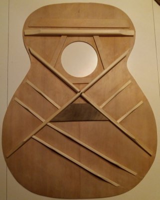

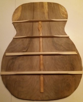

Hier is weer een update. Het boven- en onderblad zijn goed op orde en ik ga ze binnenkort aan de zijkant lijmen.
De ribben zitten er allemaal op, maar moeten nog deels op dikte worden gebracht.
Hier het bovenblad. De ribben zijn van vurenhout en het stuk onder de brug is van noot.

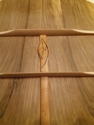

Het onderblad, van noot, bevat een strip van taxus om de lijmnaad te verstevigen.

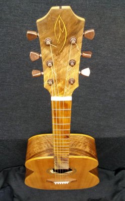

Ter hoogte van het gat, heb ik in die strip een logo gemaakt. Hetzelfde logo komt ook in de kop. Deze heb ik uitgesneden en daarna gevuld met bruine epoxy. De lijnen waren te dun om fineer in te leggen, dus dan is dit een goede tweede optie.

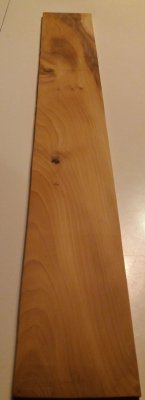

Over de toetsen heb ik lang nagedacht. Eerst dacht ik aan noot, maar dat vond ik toch te zacht. Toen bij Rick groenhart gekocht, maar daarvan vond ik de uitstraling te flets.
Uiteindelijk is het weer het oude vertrouwde taxus geworden. Een mooi stuk met een beetje spint erbij.

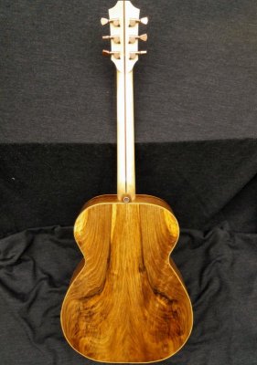

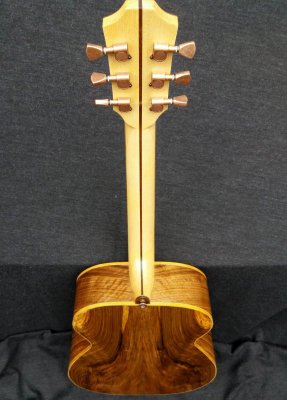

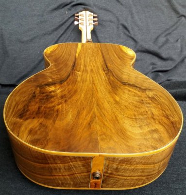

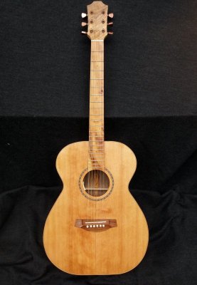

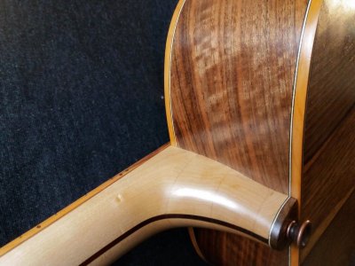

Het is mij niet gelukt het bouwverslag goed bij te houden, dus we maken hierbij een sprongetje naar het eindresultaat. Ik ben er erg tevreden mee. Hij speelt prettig en het geluid is mooi warm.

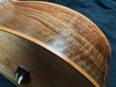

Hij is afgewerkt met Tung-olie. Het bovenblad (sitka-spruce) heeft hierdoor een iets vlekkeriger uiterlijk gekregen, maar dat is niet storend. Het noot en esdoorn is erg strak geworden.

Hij is schitterend geworden. Ik zag een dier in de achterkant (hals naar beneden) mooie tekening zit er in

Het noten achterblad is schitterend met die mooie gespiegelde tekening!
Misschien moet je het voorblad nog een keer polijsten?
Verder heel mooi geworden met de natuurlijke houtkleuren.

@Rizz: Hij klint erg goed. het is een warme klank met veel volume. Alles is ook prima in balans.
@Eric55: Ik heb al een extra keer gepolijst, maar daarmee gaan die vlekken er niet uit. Het zou ook best gewoon de tekening in het hout kunnen zijn. Met olie trek je die er vaak wel uit.
