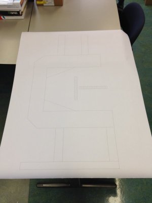

Vandaag begonnen met in AutoCAD tekenen van het frame om hem vervolgens schaal 1:1 te plotten:
Deze tekening ga ik op een plaat MDF plakken van 36mm dik (2x 18mm).

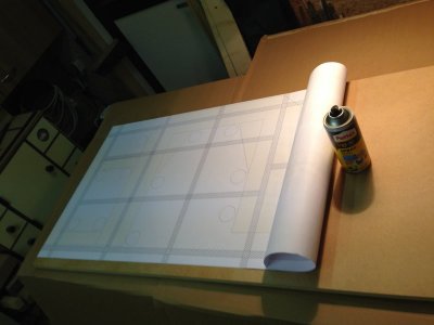

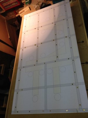

Vandaag begonnen met de "bouwplank" welke ik ga gebruiken om het frame zo recht mogelijk te verlijmen.
Eerst de tekening op een plaat 18mm mdf lijmen met spuitlijm:

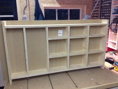

Om de plaat echt vlak te krijgen heb ik er stroken van 10cm multiplex onder gemaakt:
De positie van de stroken heb ik van te voren op tekening gezet zodat ik zeker weet dat ze straks niet in de weg zitten voor mijn lijmklemmen:

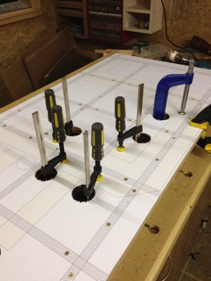

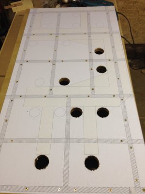

Gaten voor de lijmklemmen:
De gaten ga ik dus straks zo gebruiken:

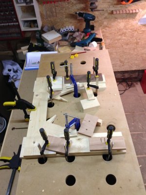

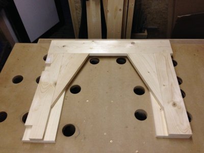

En we zijn weer een stukje verder:
De eerste 2 lagen op maat gemaakt en in de klemmen gezet:
En als de lijm droog is ziet het er zo uit:
Nu proberen er elke avond een laagje op te lijmen.
