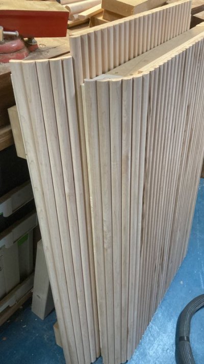

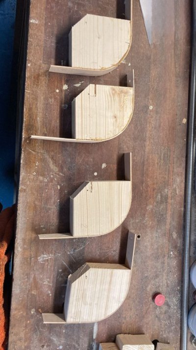

Stap 6: 160 halfronde latjes vervaardigen door 2x een kwartrond freesje erlangs te halen.

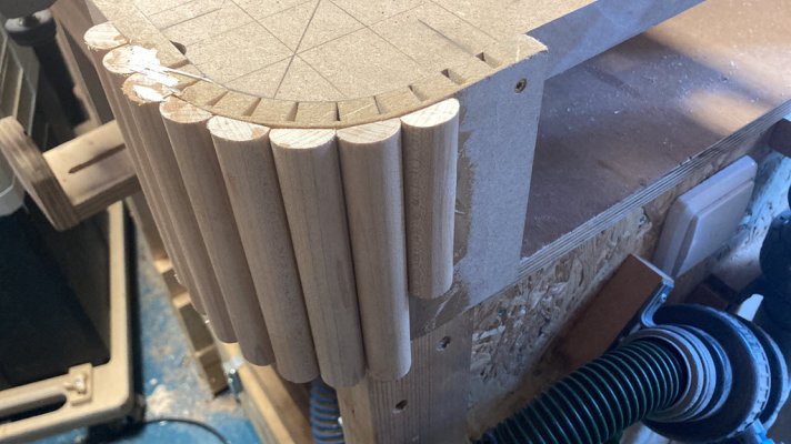

Stap 7: kwartronde hoeken zien te maken. MDF buigen mislukte, voor buigbaar triplex was de radius te klein. Dus uiteindelijk vuren balken van 90x90 in stappen naar "kwartrond" gezaagd.

Stap 9: alles beplakken met de esdoorn.

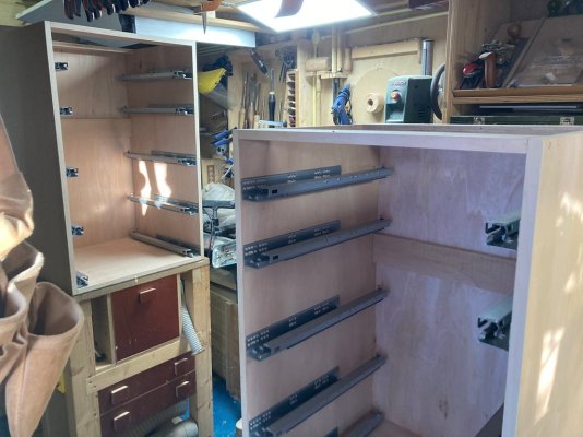

Stap 10: ladenblokken maken uit multiplex en alle zichtbare kopse kanten afplakken met esdoorn kantfineer.

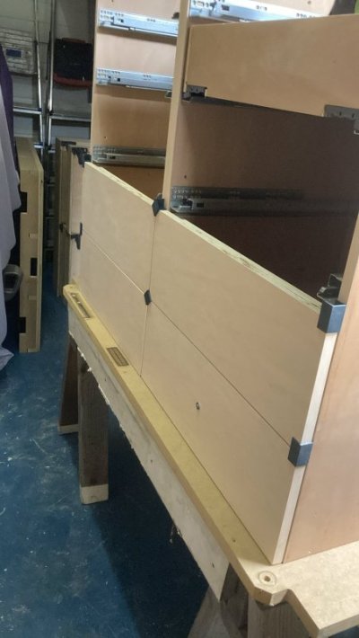

Stap 11: ladenfronten zo zuiver mogelijk zagen en rondom afplakken met esdoorn kantfineer. Het idee was dat de tekening van het fineer (geschild) doorloopt in de fronten.

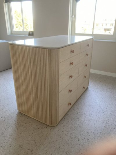

Stap 14: ter plaats afmonteren en heul veul tijd besteden aan het netjes afstellen van 10 laden.

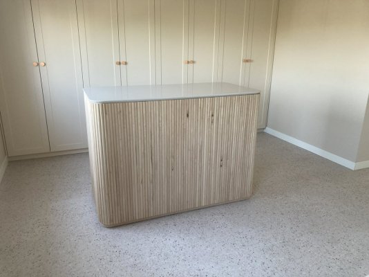

Stap 15: het door de vriend zelf besteld blad erop leggen.
Stap 16: onder het genot van een biertje van het resultaat genieten en overdenken wat je de volgende keer anders gaat doen.
