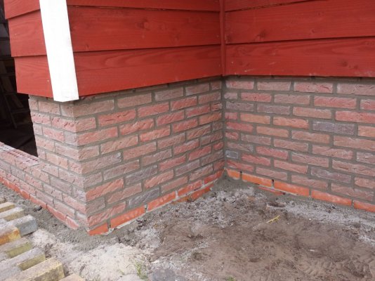

Hier heb ik het bij de bouw van mijn kachelhoutopslag zo gedaan dat het dikste deel van het zweeds rabat gelijk kwam met de buitenkant van het metselwerk. Dus de staander exact zoveel naar binnen als het rabat dik is. Ook omdat het tegen de rest van de schuur aan kwam te zitten en we het in dezelfde lijn van dat metselwerk wilden laten doorlopen (ivm de zichtlijn naar de rest van de tuin).
Het bovenste metselwerk is een rollaag van halve stenen, daarop is een ligger (5x7) geschroefd (dpc-folie tussen metselwerk en hout om optrekkend vocht te beperken, en dit enkele cm omhoog geslagen) en daar de afwerking tegenaan.
Op deze manier kan er wel vocht in het metselwerk trekken (regenwater loopt op de stenen); je ziet daarvan bij mij wat uitslag zitten. Als je de hele schuur zo zou bouwen (en dus niet zoals bij mij rekening hoeft te houden met een aansluiting op een hoge muur), kan je er denk ik beter voor kiezen om de staanders gelijk te houden met het metselwerk aan de buitenkant en de onderste plank enkele cm's over het metselwerk heen te laten vallen. Dat is volgens mij ook de meest toegepaste manier van potdekselen / zweeds rabat, omdat het regenwater dan omlaag druppelt en niet op de stenen komt.

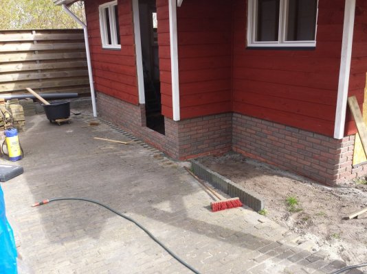

Hallo Arjan,
De potdeksel planken heb ik voor het metselwerk langs laten lopen.
Op de hoeken heb ik een douglas balk van 70x70 vewerkt om daar de delen tegen aan te laten komen.
Groet, Mark
Bekijk bijlage 104746

Het kan overigens allemaal. Bij optie 1 en 2 heb je sowieso een zink/alu waterslag nodig (foto op post 2 lijkt me dan ook niet helemaal juist uitgevoerd), bij optie drie hoeft dat niet.
Welke methode je kiest zal afhangen van hoe breed je de borstwering uitvoerd en wat je mooi vind.
Daarmee bedoel je waarschijnlijk mijn foto? Klopt, daarom ook de kanttekening onder de foto. Maar bij ons zit deze niet op de regenkant + we wilden geen overgang in het zicht (en het is maar een ongeisoleerd enkelmuurs houthok waardoor de muur niet 100% droog hoeft te blijven).
