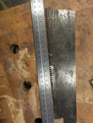

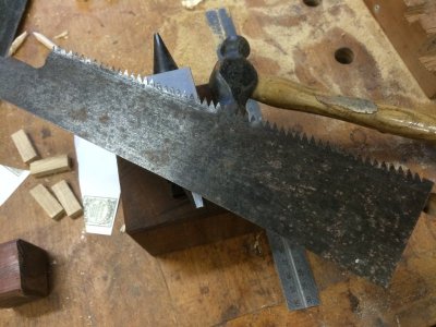

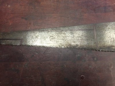

Bij Ernest Dubois afgelopen zaterdag een workshop japanse zagen slijpen gevolgd.
Ik had geen naslijpbare japanse zagen dus heb ik maar een oude schulpzaagblad mee genomen.
Na een fijne en goede uitleg van Sebastian Gonzalez losgegaan en gestart met het zetten(vormen) van de zaag tanden, dit alles zittend in lotus houding op de grond. Aan het eind van deze dag had ik 54 tanden gevormd (gevijld) en stramme benen.
In de afgelopen dagen heb ik al mijn vrije uurtjes besteed aan het verder vormgeven en scherpen van mijn trekzaagje

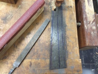

Aftekenen van de contouren van het zaagje

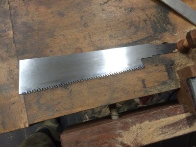

Hier is het zaagje geknipt met mijn oude platenschaar en een laatste controle of alle tanden even hoog staan,
Sebastian vertelde mij dat de handgemaakte trekzagen altijd geklopt worden zodat er een spanning in het blad ontstaat.Op een klein aanbeeldje met de bolkop hamer getracht deze spanning in mijn zaagje te kloppen. Aan de hand van de klank kun je bepalen of de spanning goed is
Daarna het blad licht hol en taps vijlen met behulp van een vijl en een pas gemaakt schuurblokje
Het zaagblad begint al ergens op te lijken

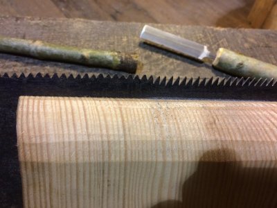

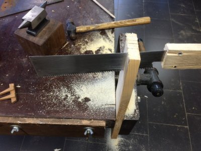

Na het opnieuw vijlen en het aan brengen van de snede (2 per tand) de zaagtanden licht gezet met m'n eclips en een proefstuk gezaagd met een tijdelijk vuren houten handvat.
Dat ging best wel goed, er was een tand die iets hoger stond even bij gevijld en weer zagen en zetting iets aangepast

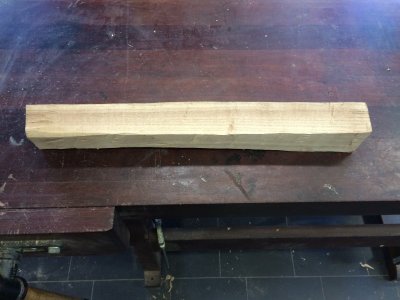

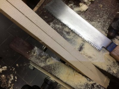

Dit stuk hout kreeg ik van Ernest om het zaag handvat van te maken en word traditioneel gebruikt bij trekzagen zeer licht maar sterk hout ik meen Kiri hout. Dank je wel Ernest heb nog voldoende hout over voor meerdere zagen :) …..

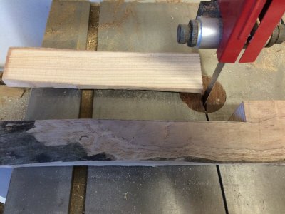

Stukie uit het balkje gezaagd met m'n lintzaag.

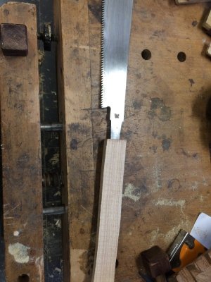

Handgreep vorm gegeven en keep voor zaagblad gestoken.

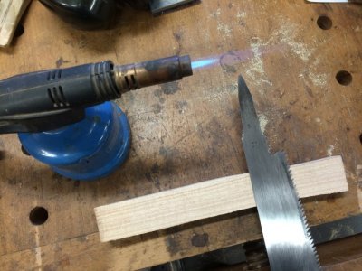

Daarna het verhitten van de arend en en in gebrand in het handvat na afkoelen handvat aan zaagblad bevestigd middels epoxy.

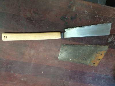

De zaag is klaar! en op de foto het overgebleven deel van het oude zaagblad.
Stuk hout geschulpt als laatste controle zonder moeite ben heel tevreden over het eind resultaat. De volgende stap is een cross cut (3 snijvlakken) kleinere/fijnere tandjes het zweet breekt me nu al uit!!
Het vijlen van de tanden viel me in het begin behoorlijk zwaar, ben zo gewend aan de driekant zaagvijl, het japanse vijltje is zo iel en klein dat ik vrijwel in het begin al een stukje uit het vijltje brak en een half uurtje later aan de andere kant van het vijltje weer.
Sebastian moest hier wel om lachen hij vertelde dat toen hij zijn eerste zagen sleep hij een aantal vijltjes verspeelde. Dat stelde me enigszins gerust.
Al om al denk ik dat ik me hier meer in ga verdiepen er gaat echt een geheel nieuwe wereld voor me open kom in ieder geval flink wat tijd tekort voor deze nieuwe hobby.
Groetnis, Roeland

Mooi om te zien dat je dit na de cursus hebt kunnen maken, dat zegt erg veel over de leraar/instructeur. Een erg mooie zaag geworden ! Is het niet nodig om een keg (mekugi) in de arend te steken om de krachten op te vangen ?

Ernest het hol en taps vijlen ging langzaam en moeizaam, met een schraapstaal gaat niet lukken want het schraapstaal is net zo hard als het zaagblad (gereedschapstaal) Het zou misschien kunnen met een widia schraper.

Simon, de afmetingen van het blad zijn 320mm lang inclusief de arend de effectieve lengte is 220mm bij 60mm hoog aflopend naar 45mm. Het zaag blad heeft 52 schulptanden gekregen.
Succes met het maken van je japanse zaag!
