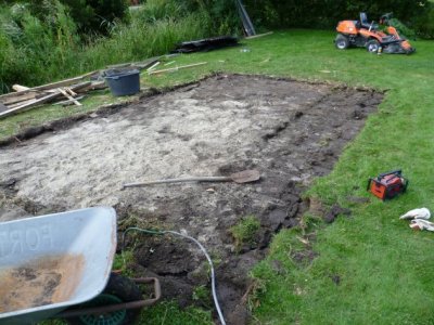

Dit voorjaar heb ik de bouw afgerond van mijn werkplaats. De schuur is uitgevoerd in houtskeletbouw (sls 38 * 89) met geïmpregneerde grenen rabatdelen en een lessenaarsdak met een helling van 7%. Dit dak is waterdicht gemaakt met epdm en daarbovenop liggen 12 zonnepanelen die het gehele dakvlak bedekken. De zonnepanelen zelf liggen net iets lager dan de boeidelen, zodat ze van opzij nauwelijks zichtbaar zijn. De schuur is geïsoleerd met 90 mm steenwol en HR++ glas.
Hier wat foto's van de bouw:

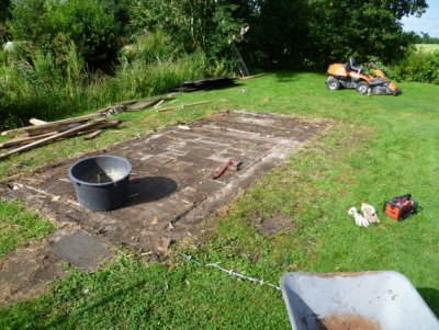

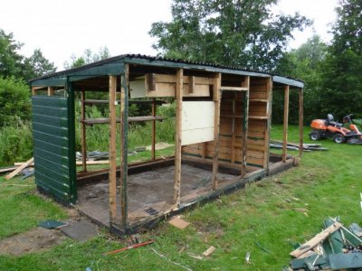

De oude schuur.

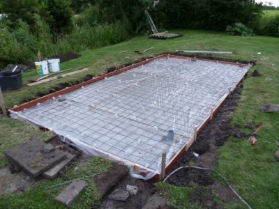

Voorbereiden fundering. De schuur is niet onderheid. Door middel van een gewapende betonnen plaat wordt het gewicht gelijkmatig verdeeld.
Net voor het storten van het beton. Later hebben wij nog een vorstrand rondom gestort (circa 60 cm diep en 10 cm dik), tegen de plaat aan.

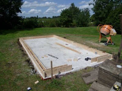

De bekisting voor de betonnen rand waar het houten skelet op komt.

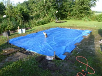

Uithardend beton. Om de een of andere reden wilden onze huisdieren persé een afdruk achterlaten op het beton.

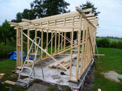

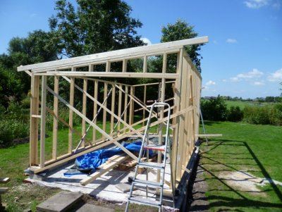

Het materiaal!

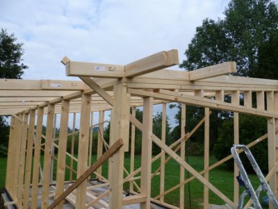

Het begin van het skelet.

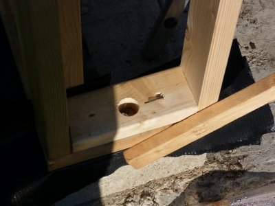

Het hout is door middel van keilbouten bevestigd op de betonnen rand.

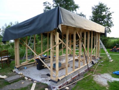

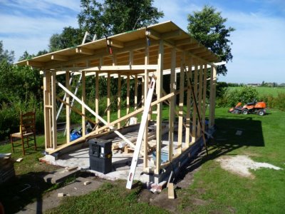

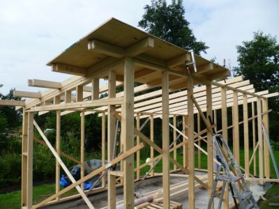

De eerste dakplaat.
Alle dakplaten.
En dan alvast de EPDM er op. Ik ben over dit materiaal zeer tevreden.

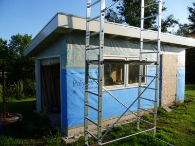

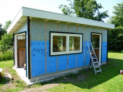

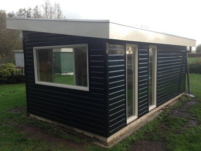

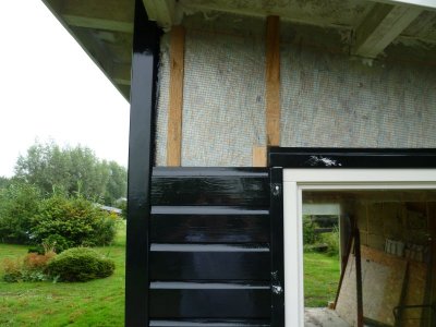

Dan een stap vooruit. Hier heb ik aan de buitenkant de osb platen (9mm) geplaatst. Daar over heen de waterdichte maar dampopen folie. Aan de binnenkant (onder de gipsplaten) zit de dampdichte folie. Ook de ramen en deurkozijnen zijn geplaatst. De eerlijkheid gebiedt te zeggen dat ik de raam- en deurkozijnen kant en klaar heb besteld.
De uiteinden van de rabatdelen vallen altijd in een sleuf ter bescherming tegen de weersinvloeden. Dus bij de kozijnen en de hoeken heb ik van merantie daartoe profielen gemaakt.
De rabatdelen heb ik van tevoren zowel aan de voor- als achterkant geschilderd (grondverf en aflak). Na plaatsing zijn de rabatdelen nog een keer geschilderd (toen uiteraard alleen aan de buitenkant).

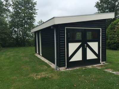

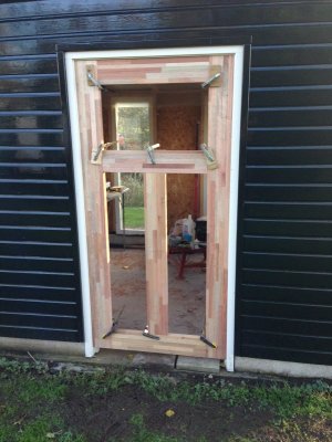

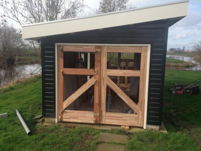

De garagedeuren heb ik gemaakt van meranti deurhoutprofielen.
Zo ook de loopdeur. Hier heb ik een meetfout gemaakt. Het was de bedoeling dat ik deze deur zo breed zou maken dat ik de zitmaaier daardoor net naar binnen zou kunnen rijden. De deur zelf is breed genoeg, ik heb alleen geen rekening gehouden met het gegeven dat de dagmaat natuurlijk kleiner is :p

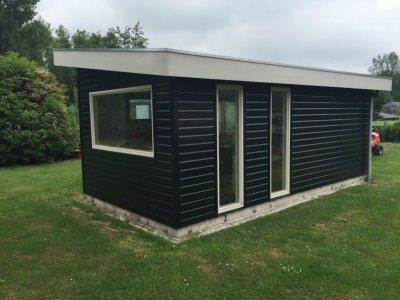

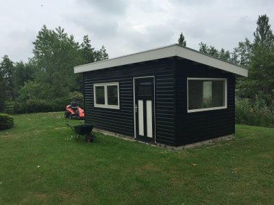

Het eindresultaat. Ik moet nog wat kleine puntjes aanpakken, maar dat komt nog wel.

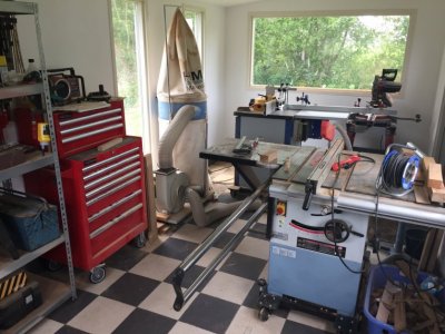

En dit is de schuur van binnen:
Al met al ben ik best tevreden. Met name de relatief grote ramen maken het werken in de schuur prettig.

Even uit mijn hoofd. De buitenafmetingen van de schuur zijn ongeveer 2,70 m bij 6 m. Het dak heeft een overstek van ongeveer 30 cm rondom. In de schuur heb ik drie separate 230V groepen plus één krachtstroomgroep. Ik heb mijn stationaire gereedschap helaas gekocht toen ik nog geen krachtstroom had, dus dat zijn allemaal 1-fase machines. Met de drie separate groepen kan ik in ieder geval wel gelijktijdig werken met twee machines.
Het onderstel is van HBM: https://www.hbm-machines.com/produc...iverseel-verrijdbaar-en-verstelbaar-onderstel
Ik heb nu zowel op de zaag, de stationaire frees als de vlak-vandiktebank zo'n onderstel zitten. Werkt erg praktisch!
(Nog praktischer zou natuurlijk een werkruimte zijn die zo groot is dat je ieder apparaat een vaste plek kunt geven!)
