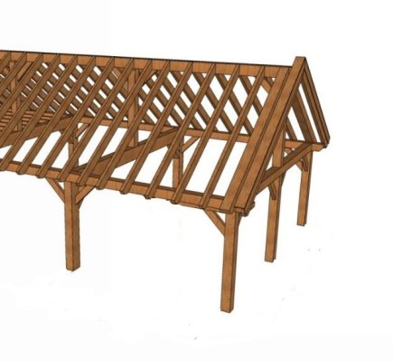

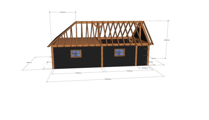

Binnenkort wordt de betonnen vloer gestort voor de realisatie van een Douglasi schuur. Ik worstel al een tijd met de maximale overspanning van de ringbalken in relatie met de positie van de standers in de binnenkant van het schuur.
Alle balken en staanders hebben een afmeting van 200x200 en zullen ondersteund worden door schoren. De ringbalken aan de buitenkant zullen ondersteund worden door de staanders van 200x200 op basis van een goede verdeling. Maar wat ga ik doen met de ringbalken die in het midden dwars lopen naar de andere zijde - dan is die 7 mtr waarschijnlijk veel te fors zonder ondersteuning

kijk even op ,maximale overspanning douglas balk, hier wordt gesproken oven een afmeting van 30x30 wat geen standaard product is.
lastig verhaal.

Voor dit soort overspanningen kan je best even kijken naar de houtskeletbouw vb Kersto.
Groeten Jaak
