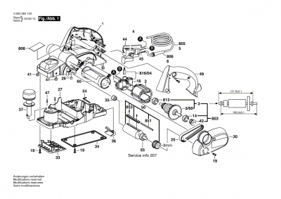

Hmmm, diezelfde schaaf heb ik een paar jaar gehad in combinatie met het vlakvandikte hulpstuk van Bosch. (ADV 82)
Ik herinner me dat er een schuif op zit om de spaanders links- of rechtsom af te voeren.
Wellicht moet je het daar eens zoeken. En de onderdelentekeningen/ exploded views staan op internet. Zie op bijlage onderdeelnummer 60

Onderdelen tekening alsmede de handleiding had ik al gevonden.
Buiten de Karwei stofzuiger, wat bij mij dan eventueel een Hubo of Gama worden, vraag ik me af of het een optie is de schuif nr 60 uit de uitblaasopening te halen en aan één zijde de opening af te dichten.

De afdekkap bij de aandrijfriem eens verwijderd, de omkeerbare bus van de uitlaat er uit gehad, ruimte boven de wals voor zover ik kon zien vrij van belemmeringen.
Na montage van de afdekkap de beitel eens losgehaald, en volgens het boekje omgedraaid gemonteerd.

Ach, ik zie het op de tekening. Mijn Makita heeft wel twee beitels. Dus ik vergis mij. Sorry
