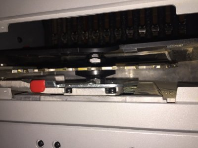

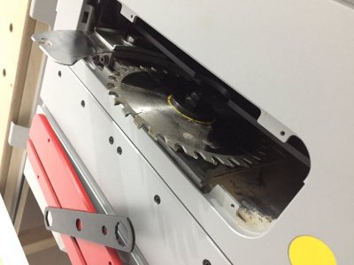

Ok, hier even een update.
Heb dus een nieuw festool blad opgelegd van diameter 190 en nu slingert hij niet.

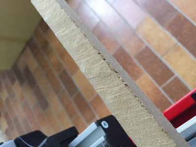

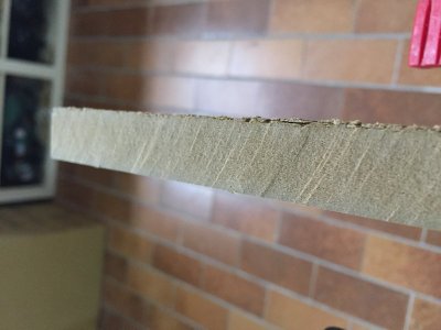

Hier een foto van een stukje mdf gezaagd met het meegeleverde zaagblad. Ik weet het, te veel tanden om een mooie zaagsnede te hebben maar daar gaat het niet om. Je zit duidelijk de indeukingen van de slinger op het zaagblad. Je voelde het ook duidelijk in de doorvoer van het stuk.

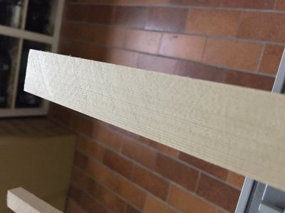

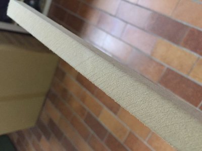

Hieronder wat foto's met het festool blad. Je ziet dat deze zuiverder is en er geen slag in zit.
Ik heb het standaard meegeleverde blad goed bekeken maar zie er niets abnormaals aan.
Wel straf dat ze op een zaagmachine van +800 euro een zaagblad steken die echt de wensen overlaat.

Aan de zaagsnede te zien vermoed ik een kromme tand. Hoe ziet de andere kant van de zaagsnede er uit?
Beide kanten zijn even slecht.
