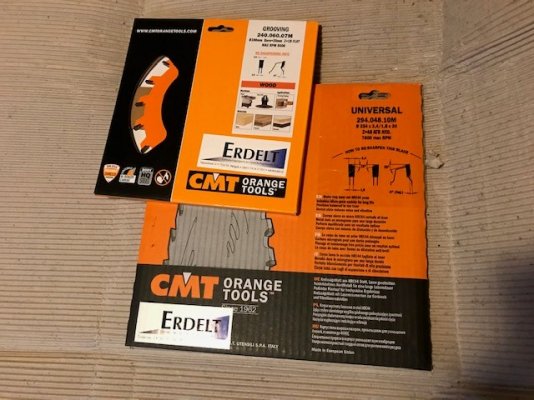

Bekijk bijlage 96422
Vandaag deze zagen binnen gekregen.
Vanavond maar eens proberen. Ben benieuwd!
Nou, deze 254mm gaat weer terug...
Zaagsnede is te smal. Het veiligheidsmes klemt.
Origineel is 2,6 breed. Deze is 2,4 breed.
Heb het type zaag doorgegeven en zij hebben deze geadviseerd.
Jammer, hij zaagt fenomenaal...
Maar, ze zullen ongetwijfeld een juiste kunnen leveren..
De groevenfrees is wel goed. Past ook in de originele Afdekplaat. Of hoe heet dat ding?
