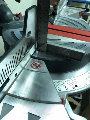

Onlangs via iBOOD de Bosch GCM 12 afkortzaag gekocht. De 20e werd deze geleverd. Jammer genoeg nog weinig tijd gehad om er goed naar te kijken maar vandaag was het zo ver. Het is een schitterende machine met veel vermogen.
Helaas kwam ik er al gauw achter dat de aanslag niet recht is. Er zit speling op en ook is deze niet haaks t.o.v het werkblad. Deze aanslag is vreemd genoeg niet te stellen. Ik heb zojuist een online reparatieverzoek bij Bosch ingediend en komende maandag komen ze hem ophalen voor reparatie. Ik vind dit wel erg vreemd voor zo'n dure machine. Ik ben ook benieuwd wat ze er mee gaan doen bij Bosch.
Filmpje gemaakt met Veritas straight edge:

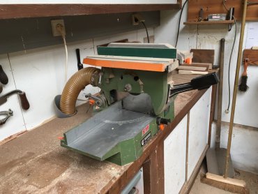

Deze (verdwenen?) Italiaan:
Hier zijn de Italianen sterk in, kijk maar eens op de site van Omga, motoren tot 4pk op een gietijzeren afkortzaag:p

Na je reactie dacht ik... Ja, eigenlijk best vreemd. Heb vandaag gebeld met Bosch. Medewerker gaf aan dat dit een productiefout is en dat dit niet gerepareerd gaat worden maar vervangen gaat worden. Nu even afwachten tot maandag wat er gaat gebeuren i.v.m vervoer (32kg). Nu hoop ik alleen niet dat het zo iets wordt als in Tuoh's verhaal:rolleyes:

Gisterenavond even een 875/0 winkelhaak ertegen gehangen, en bij de mijne is alles gelukkig wel haaks. Hopelijk geeft dat wat goede moed voor je vervangmachine!
