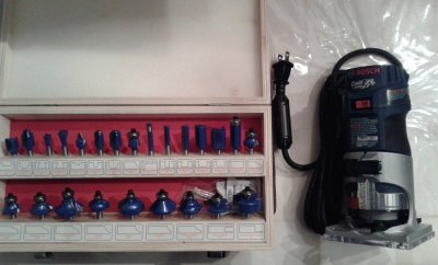

Ik heb recent een prijs gewonnen op Instructables.com en die werd vandaag geleverd. Er zat o.a. een bovenfrees bij met koffertje frezen:
Doordat het van VS komt, hangt er wel een amerikaanse stekker aan en werkt het op 120V. Via de zoekfunctie hier kwam ik er achter dat een adapter eventueel een mogelijkheid is, maar dat een goeie toch wel aanzienlijk veel kost? Kan iemand me daar meer over vertellen? Op de bovenfrees zelf staat "120V, 60Hz, 5,6A".

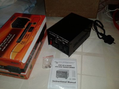

Er is een oplossing uit de bus gekomen! Ik had Instructables gecontacteerd en ze hebben een omvormer nagestuurd:
Zo zie je maar, niet geschoten is altijd mis.
Nogmaals bedankt voor het meedenken.
Groeten, Stijn
