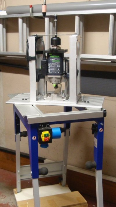

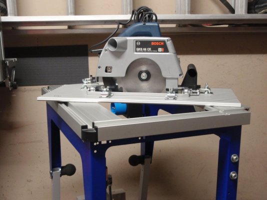

kan je mij een idee geven van de manier waarop je die er onder hangt + van hoogte verstelt ?
Het is in een frame gemaakt op een unitblad van de Metabo Flexo500 tafel waar ik ook een zaagunit voor heb.
In dit topic heb ik een reactie ook een afbeelding staan met uitleg.
Mvg, :) .
