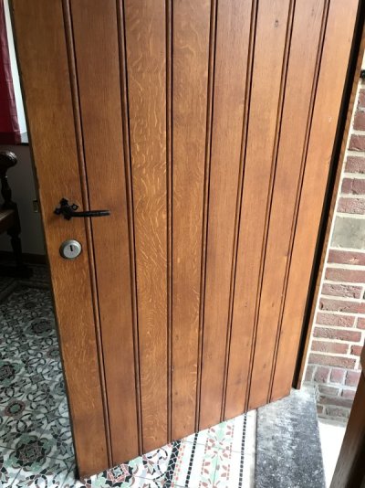

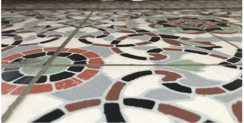

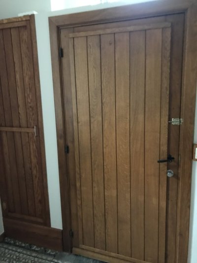

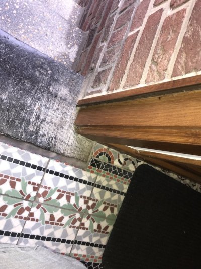

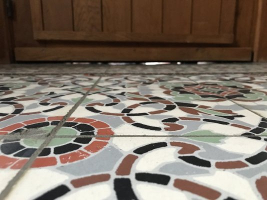

9A542E56-EF24-4495-ABB6-15C4D1010B78.jpeg857EF92A-B790-46B0-804A-D84C20FD847B.jpeg82ECA007-21C8-4FA6-9676-E74BE3EC2447.jpegIk ben al heel lang van plan mijn voordeur aan te pakken. Ze klemt een beetje en de dorpel is niet vlak.
Je hebt dus een gebruiksaanwijzing nodig om ze open te krijgen en het tocht flink onder de deur.
Het klemmen is uiteraard eenvoudig te verhelpen door ze een beetje af te zagen of te schaven.
De kier is een ander verhaal omdat ze tamelijk hoog is en onregelmatig. Mogelijk moet de ganse deur een stukje af, maar ik moet eerst naar de scharnieren kijken. De onderste paumelle draagt volgens mij niet. Eigenlijk hadden er vier paumelles in mogen zitten, maar ze hing zo al 60 jaar en is zo blijven hangen.
De dorpel heeft een holte onder de deur. Daar is ook weinig aan te verhelpen.
Ik ben dus op zoek naar een borstel die die onregelmatige kier kan afdichten. Iemand suggesties voor een goed product?

Je kan de dorpel er niet uithalen en opnieuw laten vlakken of vernieuwen? Het is op de foto's niet goed te zien. Daarom werden vroeger de dorpels tussen de neuten gelegd. Een vlakke dorpel kon je dan omdraaien en een geprofileerde dorpel kon herzaagd of vervangen worden.

De dorpel er uit halen is onmogelijk zonder de hele vloer uit te breken. Achteraf gezien had ik beter een nieuwe gelegd bij de renovatie want dit is niet de originele. Maar een nieuwe had ook misstaan bij het oude huis.

Ik zou die kier gewoon graag dicht hebben. Er zit mechanische ventilatie in mijn huis (type D), dus die kier heb ik niet nodig.

Omdat je deur droog zit, zou je een stuk hardsteen van bijvoorbeeld 20mm dik aan de buitenkant kunnen plaatsen. Zodat de deur er tegen aan valt. Daar hoef je verder niets voor over hoop te halen. Houten mal maken en meenemen naar een steenhouwerij. Als je hem aan de voorkant 5mm laat oversteken en ook aan de onderkant een ronding laat schuren , is het na enige tijd onzichtbaar.

Je zou een valdorpel kunnen infrezen in de deur. Ik denk dat deze de variatie in de dorpel wel opvangt.

Als ik af ga op de foto's, dan blijft er na het infrezen niet veel van de onderste regel van de deur over.

Ik heb meerdere deuren uitgevoerd met strips zoals @thomasz laat zien. Dicht goed af, muizen vinden het maar niks om doorheen te wurmen en sluit mooi aan op ongelijke ondergrond.

Valdorpel erin frezen is bij een buitendeur normaal de beste optie. Kijk eerst bij de specs welk hoogteverschil ze kunnen opvangen. Je kan hem wellicht iets bol buigen.
