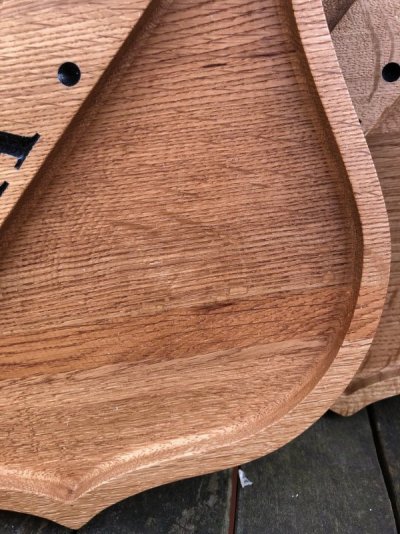

Voor een opdrachtje ben ik bezig met wat borrelplanken.
Een gedeelte kan schuren met de excentrische schuurmachine (125 en 150mm schijf, maar op sommige plekken kan ik niet komen.
Nu heb ik dat met de hand geschuurd tot een redelijk resultaat, maar kost wat tijd. Zou dat graag met een schuurmachine willen doen, dus ik ben opzoek naar wat opties.
Deze opties had ik al gevonden:
- Arbortech contour
- Wolfcraft variant
Zijn er nog meer betaalbare opties, dus niet deze ;)
Is de Wolfcraft vergelijkbaar in kwaliteit/gebruikersgemakt met de Arbortech?

Met de arbortech contour heb je echt een haakse slijper nodig met regelbaar toerental.
Op vol vermogen (25.000rpm) ben je binnen 2 seconden door je werkstuk heen.
Vraag me niet hoe ik dit weet. 😅

Op die wolfcraft houder passen zo te zien standaard roll lock schuurschijven. Je hebt er ook opnames voor met een 6mm as. Die kan je gewoon in een boormachine stoppen.
12.514
3.553
Milwaukee M12 BPS-0 POLIJSTMACHINE en​
Milwaukee accu Slijptol / polijstmachine M12 FDGA -422B set​
Zou ik alleen overwegen als je al het 12 v Milwaukee accu systeem hebt. Makita heeft ook zo'n kleintje en vast nog wel meer. Wil je die hoeken netjes schuren dan is dat lastig met die roll lock schijven. Ze slijpen snel een voor. Je kunt ook een 50 mm schuurpad met 6 mm stift nemen. Zet er wel een tussenpad op dan schuurt ie rondingen veel beter. Milwaukee heeft een m9x0.75 aansluiting, maar er zijn verlopen naar m14.
12.514
3.553
Yep ik heb er nog een ruime 50 van P80. Pracht systeem ideaal voor metaal. Ik gebruik ze af en toe bij het houtdraaien en moet oppassen dat de zijkant geen voren maakt. Gebeurd snel bij rechte kanten.
10.178
3.631
Als je een kleine opname gebruikt kan je er ook een binnen radius mee schuren. Er is niet alleen schuurpapier, maar ook allerlei andere schuur en polijstborstels.

Ik heb nog een optie gevonden, een polijstmachine van Vonroc. Niet het beste werk, maar wellicht goed genoeg voor mijn toepassing. Ik heb geen haakse slijper met toerentalregeling, maar heb een Parkside gevonden... zou ook een optie kunnen zijn i.c.m. Wolfcraft/Arbortech.
De sortering roll lock schijven is groter dan p40.
Wat bedoel je hiermee?

Welk systeem bedoel je precies? De roll lock schijven?
10.178
3.631
Wim gaf aan dat hij snel groeven kreeg, bij het gebruik van roll lock schuurschijven. Waarop ik reageerde dat er ook andere schuurschijven zijn dan korrel 40. Korrel 40 is dus vrij grof, waardoor je een stugge schuurschijf krijgt, die slecht vervormd. Was dus een soort grapje. Sorry voor de verwarring. Je hebt volgens mij geen slijptol met regelbaar toerental nodig. Een luchtslijper die vaak voor die schijfjes wordt gebruikt, draait het dubbele toerental van een gewone slijptol. Je houdt anders geen slijp snelheid over.

Dan ga ik liever voor de Vonroc, die heeft een steunschijf van 50 en 75mm, ik denk dat 75mm namelijk nog best groot is.
K40 of K60 zal ik niet snel gebruiken met de borrelplanken, mijn CNC laat al een redelijke afwerking achter. Dan even afwerken met K120 (of misschien beginnen met K80) is voldoende.
Dat zou mooi zijn, dan kan ik gewoon mijn Metabo haakse slijper gebruiken. Dan lijkt me de Wolfcraft een goede optie. Maar twijfel nog tussen de Wolfcraft of Vonroc, beide erg goed geprijsd.
4.861
1.241
K80 laat diepe sporen achter die je met veel moeite wegkrijgt in volgende stappen. 120 is prima om te starten met afwerken.
