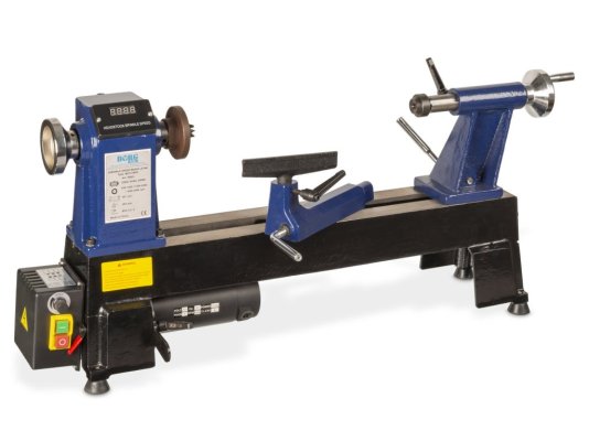

Vorige week zaterdag een draaibank opgehaald, een Borg MC1218 met variabele snelheid.
Vergelijkbaar met een HBM450 en nog wel meer merken.
Leek mij een leuke draaibank om mee te beginnen, niet te groot omdat ik voor eerst toch niet van plan ben om grote stukken te maken.
Nu ben ik op zoek naar een chuck.
Misschien heeft iemand advies,tips?
Moet ik gaan voor 1 van HBM of voor bijvoorbeeld een Record power SC1 of SC2?
Nog een ding.
Gisteren een beetje proberen met wat kleine stukken eiekn en mahonie.
Ging best aardig, alleen had ik na een tijdje een 'kleine' happer.
Nu lijkt het of er een heel klein beetje onbalans in zit, of ik verbeeld me dat.
Weet ook niet of dit kan, omdat me lijkt dat ie toch wel tegen een stootje moet kunnen?

Happers horen bij het leerproces. Dat ligt niet aan de draaibank.
Het is een goedkope, piepkleine draaibank. Kleine onregelmatigheden in het werkstuk gaan trillingen geven die bij een grote machine niet zullen opvallen. Valt ook niet aan te ontkomen.
Vermits het M33 op de as is zullen alle gangbare klauwplaten passen. Onder andere Teknatool heeft degelijke klauwplaten voor deze machine.
