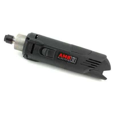

Op de website van een welbekende winkel lees ik dat de AMB (voorheen Kress) freesmotoren geschikt zijn voor verschillende toepassingen, o.a. boren in combinatie met een boorstandaard. Heeft iemand hier ervaring mee? Zijn deze freesmotoren hier in praktijk daadwerkelijk voor geschikt, ook in combinatie met forstnerboren?

Het is een hoge toerenmotor, vergelijkbaar met een stiftslijper. Die heeft geen koppel en een te hoog toerental voor een forstnerboor. Daar kan je beter een grote oude aeg boormachine met 2 mechanische toerentallen voor gebruiken. Of een vergelijkbare machine van bijvoorbeeld metabo.

ik denk dat dit met een dremel vergelijkbaar is

Volgens mij zijn die kress motoren ook voorzien van een euro hals. Dus hij past in al die boorstandaarden. Maar meer geschikt om printplaten of zo te boren.

5000- 25000 rpm. Daar valt echt niks mee te boren. Nou met een boorfreesje misschien, maar een gewone boor slingert al zo veel dat je dat machientje om zeep helpt door de vibraties.
Eneen boorstandaard met 25000 rpm? Een wabeco kan misschien nog, maar die andere dingen daar zit zoveel speling in. Daar kan je niet nauwkeurig mee boren. Grote kans dat je boortje breekt en met 25000 rpm wordt gelanceerd. Een forstner boor met 5000 rpm; daar komt niet veel goeds van.
Misschien is de reclametaal ingegeven door de hals van 43mm rond?

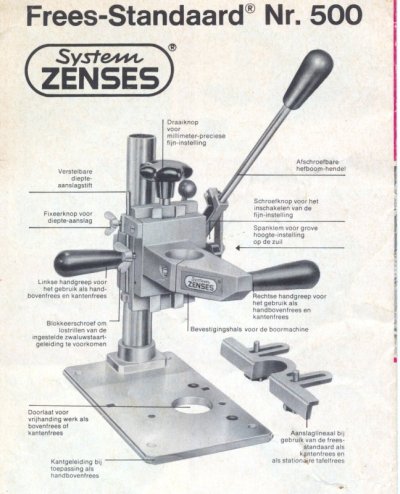

Hobbymatig heb ik vele jaren gebruik gemaakt van System Zenses.
Dat was dus frezen met een boormachine. Had wel een freestafeltje onder de boorstandaard gemaakt.
Het waren raspfrezen, de frezen van Wolfcraft waren minder geschikt voor een boormachine omdat ze de neiging hadden te "happen".
Zenses is niet meer te koop, maar persoonlijk vond ik het een goed systeem voor de hobbyist (zoals ik).
