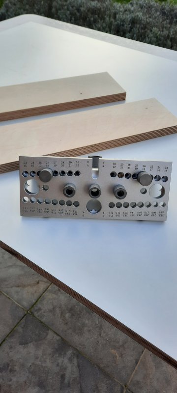

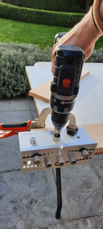

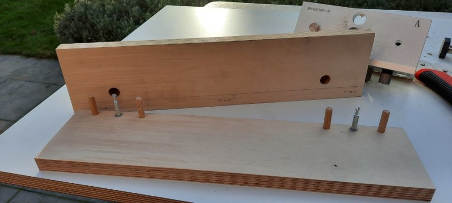

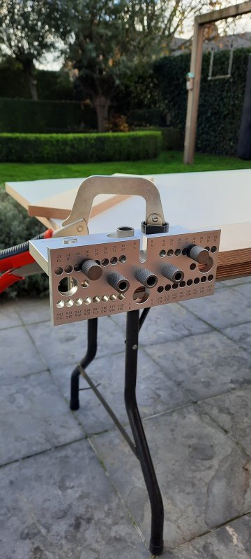

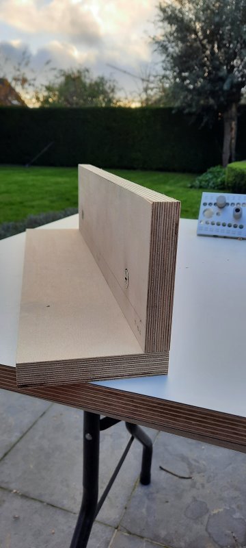

Hallo forumleden,
Een tijdje geleden las ik op het forum een vraag ivm het demontabel maken van kasten. Daar vernam ik dat je - à la Ikea - minifix kon gebruiken en dat er boormallen voor bestonden. Momenteel ben ik nog niet in de financiële mogelijkheid om de Zeta P2 aan te schaffen, dus wilde ik even die boormal testen.
Aangekocht via Banggood (geen aandeelhouder ;)) en na een drietal weken ontvangen. Het was wel een werkje om de boorstops juist te positioneren en de handleiding te doorworstelen. Gisteren even getest op een proefstukje.
Ging vlot en best wel tevreden.

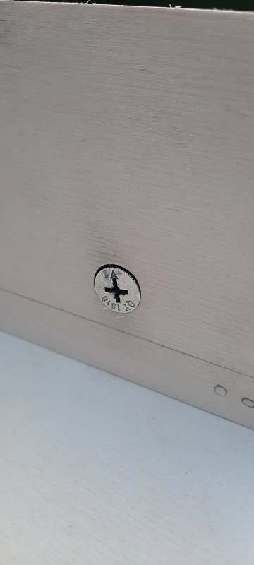

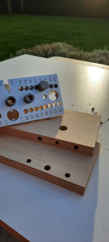

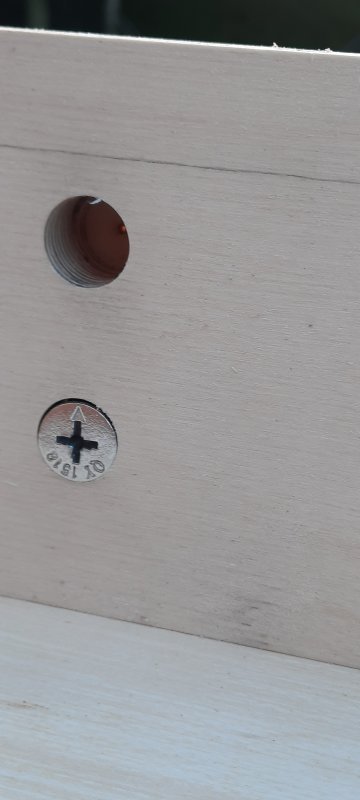

Bij de eerste test draaide de minifix uit het boorgat wanneer je deze aanspande. de tweede keer bleef die erin, maar merkte je toch een speling bovenaan. Vandaag nog even verder zoeken naar een mogelijke oplossing.

Ik heb dit spul eerder dit jaar ook gekocht maar ik kom er niet aan toe het te gebruiken. De toepassingen (een grote opbergkast voor schoenen e.d. en meer) zijn er, maar er is steeds wat anders. Mooi dat je deze review maakt. Ik heb er vertrouwen in dat het goed bruikbaar gereedschap is maar het zal wat afstelwerk en praktisch inzicht vergen.
(Je kent de bespreking van Hooked on Tools?)
