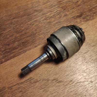

Boorkop Bosch GSR 18V-110 C Professional er weer opzetten
9.950
3.516

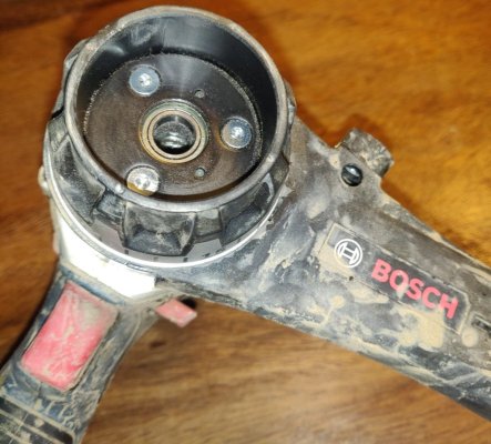

Het lijkt me dat je het huis uit elkaar moet halen. Er zit een groef in je aswaar vermoedelijk een segering in valt, die de as achter het voorste lager borgt.

Bedankt voor je reactie. Dat klinkt heel aannemelijk... ik zal dan toch de stap maar gaan maken.

uit elkaar halen stelt niet zo veel voor. Veel schroefjes met Tx9 maat dacht ik. Dus wel de juiste maat pakken.
Dan bij het loshalen van de kop voorzichtig de kast eruit halen, hier zit namelijk de sensor voor de koppelbegrenzing aan, met een dunne flatcable.

Bedankt voor het meedenken. Omdat er nog fabrieksgarantie op het apparaat zat, heb ik hem toch maar opgestuurd.. in mijn geval, wel zo veilig.. ;)
