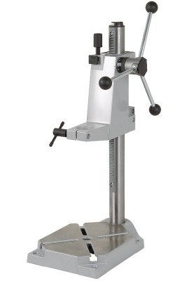

Ik heb toevallig een boorstandaard van Wolfcraft. Ik gebruik het i.c.m. een centerpons en zolang ik niet diep boor gaat het goed, ik boor meestal maar <6mm diep. De boorstandaard zelf loopt recht langs de as. Je hebt een schroefje die je tegen het loopstuk aan kan klemmen zodat ie recht loopt. Het is denk ik vooral de plastic behuizing van de boormachinekop die vastgeklemd wordt dat voor enige speling zorgt.

Ik heb ook tot een paar jaar geleden een Wolfcraft standaard gebruikt. Het is echt een heel solide apparaat en werkt best nauwkeurig in hout.

Voor wat het waard is, ik heb ook een Wolfcraft boorstandaard, deze dus:

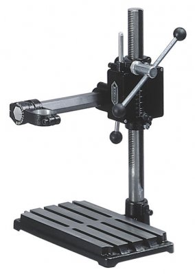

Zoals al aangehaald, zit er een schroefje op om de speling om de kolom te neutraliseren. Dat had ik wat laat ontdekt :eek: want ondertussen had ik bij een uitverkoop deze al aangeschaft:
Ik blijf de Wolfcraft gebruiken omdat ik die best handig in gebruik vind. Ik heb een Metabo boormachine met een aluminium tandwielhuis dat zit vast genoeg in de boorstandaard. De diepteïnstelling is een beetje licht uitgevoerd met die plastic spindel en zou beter kunnen. Er valt wel nauwkeurig mee te werken, mits je niks wil forceren. De bijgeleverde machineklem is eigenlijk maar speelgoed, dus als je regelmatig wat in metaal te boren hebt, is een betere aangewezen.
De Wabeco standaard is wel van een ander caliber, nauwkeuriger uitgevoerd en steviger. Hij heeft het voordeel dat je ook een verplaatsing loodrecht op de boorrichting hebt. (Dat heb je op een kolomboormachine niet;). Ook hier geldt: niks forceren, zeker wanneer je verder van de kolom wil boren, riskeer je onnauwkeurigheden door verbuiging als je teveel kracht zet.
