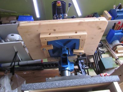

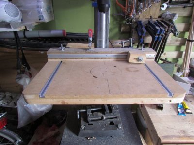

Toen kwam het probleem als je met hout bezig bent is dat tafeltje altijd te klein, dus maar eens rondgekeken naar wat ontwerpen en iets daarvan samengesteld.
In de gaten in het voorste balkje zitten 2 borgschroeven M5 die in van die moeren, met die mooie putjes erop, ik weet niet hoe ze heten, aan de binnenkant van dat balkje tegen de tafel aan de houten tafel vastzetten waardoor alle speling eruit gaat. zeer stevig en bevalt prima, de ronde schijf in het miodden is puur als stuk waar je in mag boren, te veel gaten, nieuwe schijf erin, hij ligt uit het center dus je kan hem gewoon rondraaien en je het weer nieuw MDF onder de boor.

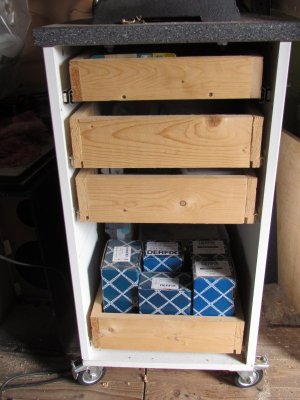

maar goed dan moet die natuurlijk ook ergens op staan, nog wat spullen op voorrad, stukje aanrechtblad, prima had ook nog een paar kwaliteits keukenkast deuren staan, mooi als zijwanden, paar wielen bestellen en zo hebben we weer een kastje (achterwand is ook een dikkere plaat.

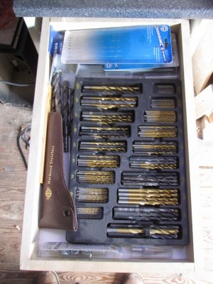

dan nog wat laden erin voor boren en andere materialen, doos met alle maten boren besteld, binnebakje daarvan paste mooi in mijn la:

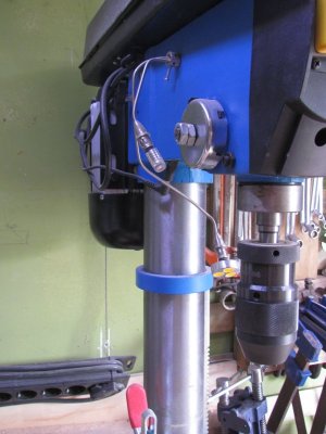

Dan nog een kleine modificatie aan de machine zelf, de ontbrekende verlichting, ik had van iemand een oude jan de bouvrie lamp gekregen die stuk was, daar zaten staafjes op met daarop het lampje, ik heb nogal wat LED lampjes, ben ermee aan het experimentern, die erop en het resultaat is perfect, je kan de lampjes zo richten als je maar nodig hebt.
12v Adapter met de motor mee in laten schakelen en alles werkt zo het hoort.
